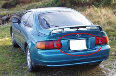

Jeg har en Toyota Celica 94 modell. Og når jeg fyrer opp 12" suben så rister det lille panelet bak på bilen(hvor registrerings skiltet og låsen til bakluken sitter).. Når jeg legger trykk på dette panelet blir ristingen så godt som vekke, så det er nok bare litt demping rundt panelet som skal til. Det er bare det at jeg har ikke peiling på hvordan jeg fjerner panelet, eller hvor vanskelig det er.
Noen som vet noe om dette?

Altså det er hele panelet som skiltet og ramma henger på, det i mellom lysa?
Prøv å fyll det med svamper eller en litt stor kosebamse som passer. Det er mange muligheter. Kjenner foresten til det problemet på Celica, Det er plagsomt.

Skru av dekselet, og se hva du kan få fylt inni der, evt legge en gummipakning mellom dekselet og bilen. bare å lage til noe som unngår at det slår mot resten av karrosseriet.

Jeg fant en 5mm tjuk tape, og la både på baksiden av skiltet, og på baksiden av plasten bak. Lyden forsvant.

Men det er vel ikke "bare" å avmontere dette panelet? Ser ut som om jeg må avmontere flere deler før det vil komme av..
:yes:

Tror nok du må demontere det panelet dessverre. Vet ikke hvordan det er festa på den bilen, men du skal nok klare å få det av. :thumbup:
Ja gjør det, kan jo også være det er festa fra innsida. Men veit ikke jeg, er sikkert "bruksanvisning" en plass på nettet elns :p
Eller så er det bare å prøve seg fram, men ver litt forsiktig, for det er kjedelig å ryke et par fester :thumbdown:

Prøv først å sette en eller to O-ringer på skruene mellom karosseriet og skiltet. Dersom plata BAK skiltet skrangler kan du prøve å dempe den innenfra med asfaltplater eller andre dempeplater.
