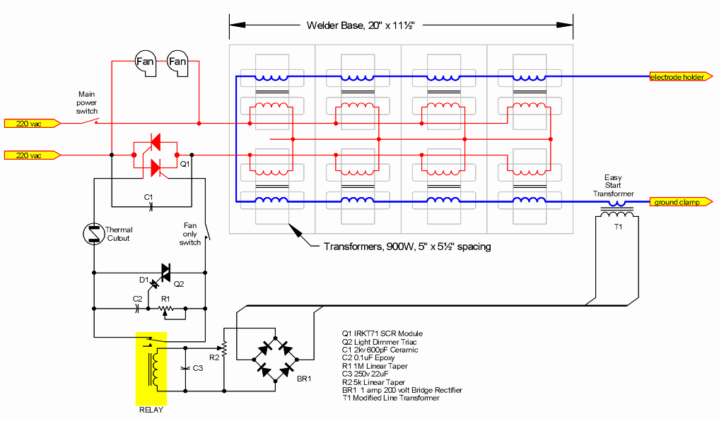

just-_-me Skrevet 7. januar 2007 Forfatter Del Skrevet 7. januar 2007 (endret) husk og hold oss oppdatert Noen som vet hvor jeg kan få tak i et slikt trafo, uten å ødelegge min kjære micro? Denne dingsen må nesten jeg også prøve å lage 7660712[/snapback] sjekk hos f.eks butikker, som selger slikt, om de har en samling hvor slikt ee-avfall ligger osv. jeg får mikro'ene fra jobben til fattern, der er det et sted hvor ee-avfall samles. og noen ganger ligger det mikro'er der. har fått tak i 3stk. så jeg har noen reserve trafoer også (grunnen til at jeg prøver og få tak i flest mulig, er fordi jeg har lyst til og lage denne: ) Oppdatering: jeg fikk det nesten til, skal forsette i morra. (filmer det, litt mere artig enn bare et bilde...) Endret 7. januar 2007 av just-_-me Lenke til kommentar https://www.diskusjon.no/topic/671091-mikroovn-trafo-lysbue-osv-advarsel-h%C3%B8yspenning/page/2/#findComment-7661742
