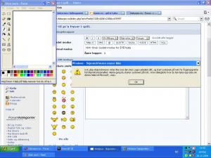

nabbskall Skrevet 26. november 2006 Skrevet 26. november 2006 (endret) Hei, har et problem med at pc'n fryser seg i spill hvis jeg har lagt ned spill med windows tasten eller alt tab... altså, når jeg legger opp igjen spill, så går det 1 sekund, så låser det seg, musikk og sånt begynner å hakke, og beeperen på hovedkortet piper alt ettersom hvor mange ganger jeg trykker alt tab for å legge ned spillet, etter ca 10 sekunder, når jeg har fått lagt ned spillet, er alt normalt, legger det opp, samma greia skjer, hvis jeg stenger spillet og åpner det igjen, begynner samme hakke greia og beepinga... må reboote for å få spille igjen, så kan jeg ikke legge ned spillet, dette begynner å bli GANSKE så irriterende, noen som vet hva det kommer av? -kjøling og strøm er ikke noe problem. maskin specs: amd athlon 3800+ X2 (med core optimizer og alt det,) 512mb corsair pc 5300 ram, MSI k9n SLI hovedkort, Gainward 7600gt, apevia 500 watter. takker på forhånd for alle svar =) Endret 26. november 2006 av Storleer

nabbskall Skrevet 26. november 2006 Forfatter Skrevet 26. november 2006 (endret) hvordan flytter jeg pagefile greia? fikk netopp opp en mld om at skjermdriveren ikke virker som den skal og ikke svarer,screenshoot: skal kjøpe mer ram når jeg har penger til det =P Endret 26. november 2006 av Storleer
amiganostalgia Skrevet 26. november 2006 Skrevet 26. november 2006 ta og last ned nyeste driver for skjermkortet først du! Fjern så den du har, og installer den nye driveren! Her har du tydeligvis klart å få ødelagt noen system filer/innstillinger eller hva det nå måtte være.. Ser at du har norsk versjon av driveren... Ofte er det litt problemer med de individuelle språk driverene.. Jeg foretrekker å alltid kjøre med engelske drivere.

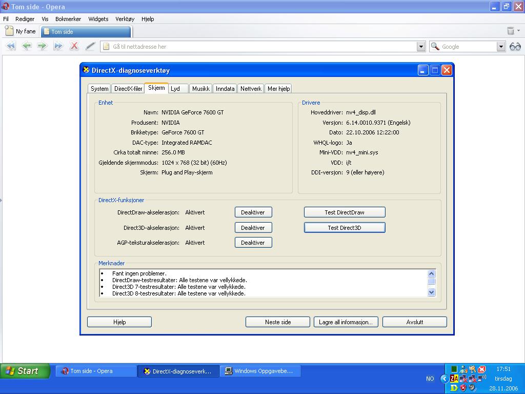

amiganostalgia Skrevet 28. november 2006 Skrevet 28. november 2006 Vel, jeg har aldri hatt den der feilmeldingen fra nvidia driveren, så har du vurdert å reinstallere ? Forøvrig har jeg selv ett asus 7300EN GT kort og det fungerer DRITBRA hos meg, hvis du ikke har overklokket eller sånn så må du jo enten ha hatt skikkelig uflaks og fått noe ødelagt i pc'n da ellers så er en reinstall veien å gå.. Her er det du gjør. Gå til start menyen og RUN eller KJØR.. skriv inn DXDIAG og trykk enter... Det kommer opp ett program som spør deg kanskje om du vil sjekke om det er WHQL etc etc, trykk ja... Så venter du litt også trykker du på DISPLAY menyen... Så tar du ett screenshot av det og poster det her... Det jeg vil vite er hvilken driver versjon du har... Du kan også bruke DXDIAG til å sjekke for feil selv...

amiganostalgia Skrevet 30. november 2006 Skrevet 30. november 2006 her er en screenshoot 7378501[/snapback] Ser at du har oppgradert skjermkort driverne nå, var egentlig interessert i hva de gamle driverne var da. Mulig du hadde drivere som var riktige, men for annet os osv, eller beta. Sørg for at du har final retail på alt.
