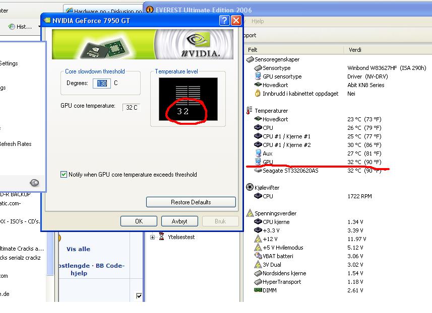

Chevelle Skrevet 16. desember 2006 Skrevet 16. desember 2006 Bare tull og kjøpe disse vifteløse kortene for og slippe støy når en nå fylle kabinettet med vifter for og få nok kjøling. Har ett Gainward 7950 Golden Sample kort som går på 580\1500 og ligger på 32-33 grader idle og under 50 på max load.
