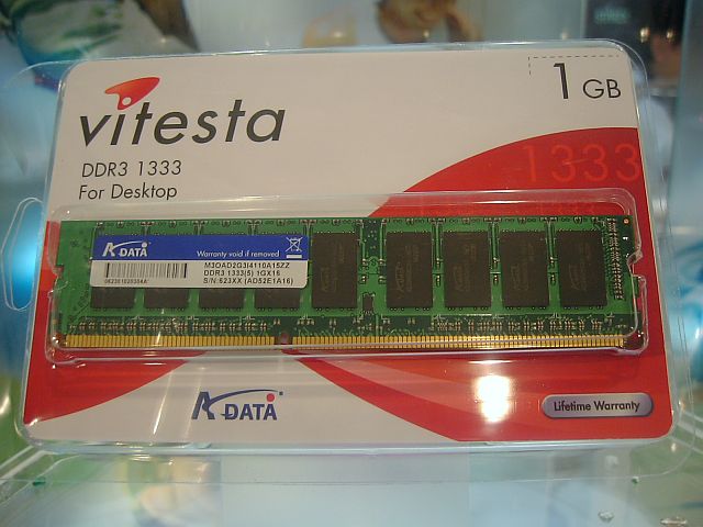

oysfaerg Skrevet 27. november 2006 Skrevet 27. november 2006 Vaio: Nei, de minnene varer ikke lengst, de varer faktisk ikke noe lengre enn PC6400 vil gjøre fordi FSB-hastigheten IKKE VIL STIGE TIL DE FREKVENSENE DE BRIKKENE HAR! Den dagen vi får se 2222MHz FSB skal jeg heller holde kjeft, men inntil da - Dropp det... Dessuten vil DDR3 komme om ikke lenge, riktignok blir de sannsynligvis pin-kompatible med DDR2, men da ville jeg heller gått for DDR3 med lavere strømforbruk, høyere spenninger og andre latencier. Som sagt - Å bruke 5900 kroner på ett sett minnebrikker du ikke kommer til å utnytte mer enn 60% av NOENSINNE de neste 18 mnd er rett og slett dumskap, dårskap og idioti. Men det er dine penger

Quintero Skrevet 27. november 2006 Skrevet 27. november 2006 Vaio: Nei, de minnene varer ikke lengst, de varer faktisk ikke noe lengre enn PC6400 vil gjøre fordi FSB-hastigheten IKKE VIL STIGE TIL DE FREKVENSENE DE BRIKKENE HAR! Den dagen vi får se 2222MHz FSB skal jeg heller holde kjeft, men inntil da - Dropp det... At FSB har like høy overføringshastighet som begge minnekanalene til sammen, er overhodet ingen forutsetning for å tjene på høyere minneklokke. Jeg tror ærlig talt at dobbel matematisk I/O-rate på minnet er det optimale for nyere Intel-brikkesett, av den enkle grunn at minnekanalene ikke alltid adresseres samtidig. Men jeg er for den saks skyld enig i at dyrt minne er en dårlig investering for de aller fleste. Dessuten vil DDR3 komme om ikke lenge, riktignok blir de sannsynligvis pin-kompatible med DDR2Nei, de blir ikke slot-kompatible.
