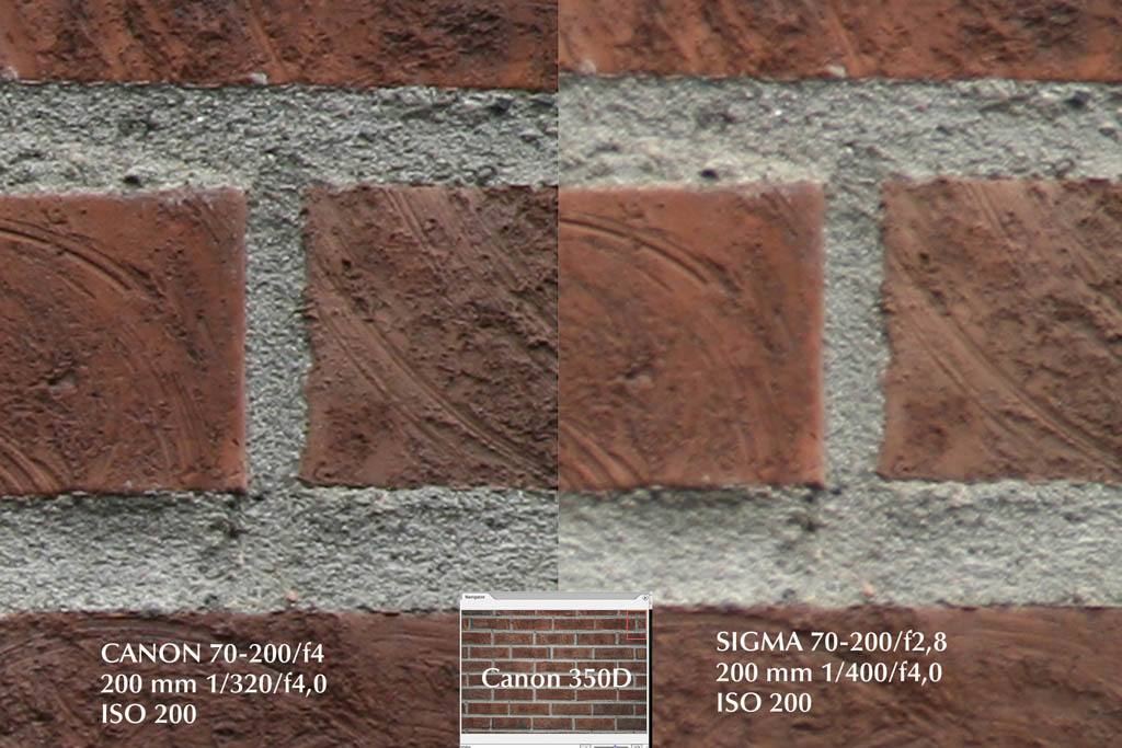

haakonts Skrevet 5. desember 2006 Skrevet 5. desember 2006 (endret) Jeg har også skrevet tidligere om sammenligning mellom Sigma og Canon optikk.For ett år siden var det Sigmas 70-200/f2:8 mot Canons 70-200/f2:8 og 70-200/f4. Jeg fikk låne 5 forskjellige Sigma og alle, dessverre, var like "dårlige". Trodde først at det var fokusproblem i kamera, men jeg fikk også teste objektivene på 350D, 300D, 1D, og min 20D. Her er en test mot en murvegg på 10 meter avstand. MEN, jeg har en Sigma 24-70/f2.8 og den er skarp. Det jeg bruker mest for tiden er TAMRON 17.50/f2.8 - Den er er skarp, den. Se bilde jeg har tatt i denne tråden https://www.diskusjon.no/index.php?showtopic=658082&hl= 7348112[/snapback] Nåja, du tar Sigmaen på 200mm der den er kjent for å være litt "soft". Fra ca 180mm og ned vil jeg vel hevde at de fleste eksemplarene av dette objektivet er relativt skarpe. Nå har vel Sigma noen ganger kvalitetsproblemer så man kan få et mandagsobjektiv, dessuten virker det som Sigma på Canon kameraer har flere problemer enn på Nikon (dette er bare anektotisk bevist ). Jeg er ihvertfall strålende fornøyd med mitt eksemplar. De slår selvsagt ikke et 50mm f1.4 eller 85mm f1.4 i noen skarphetskonkurranse, men det hadde jeg vel ikke forventet heller. Dessuten er vel prisforskjellen fra Sigma til Canon/Nikon orginaloptikk ikke ubetydelig. Håkon Endret 5. desember 2006 av haakonts
