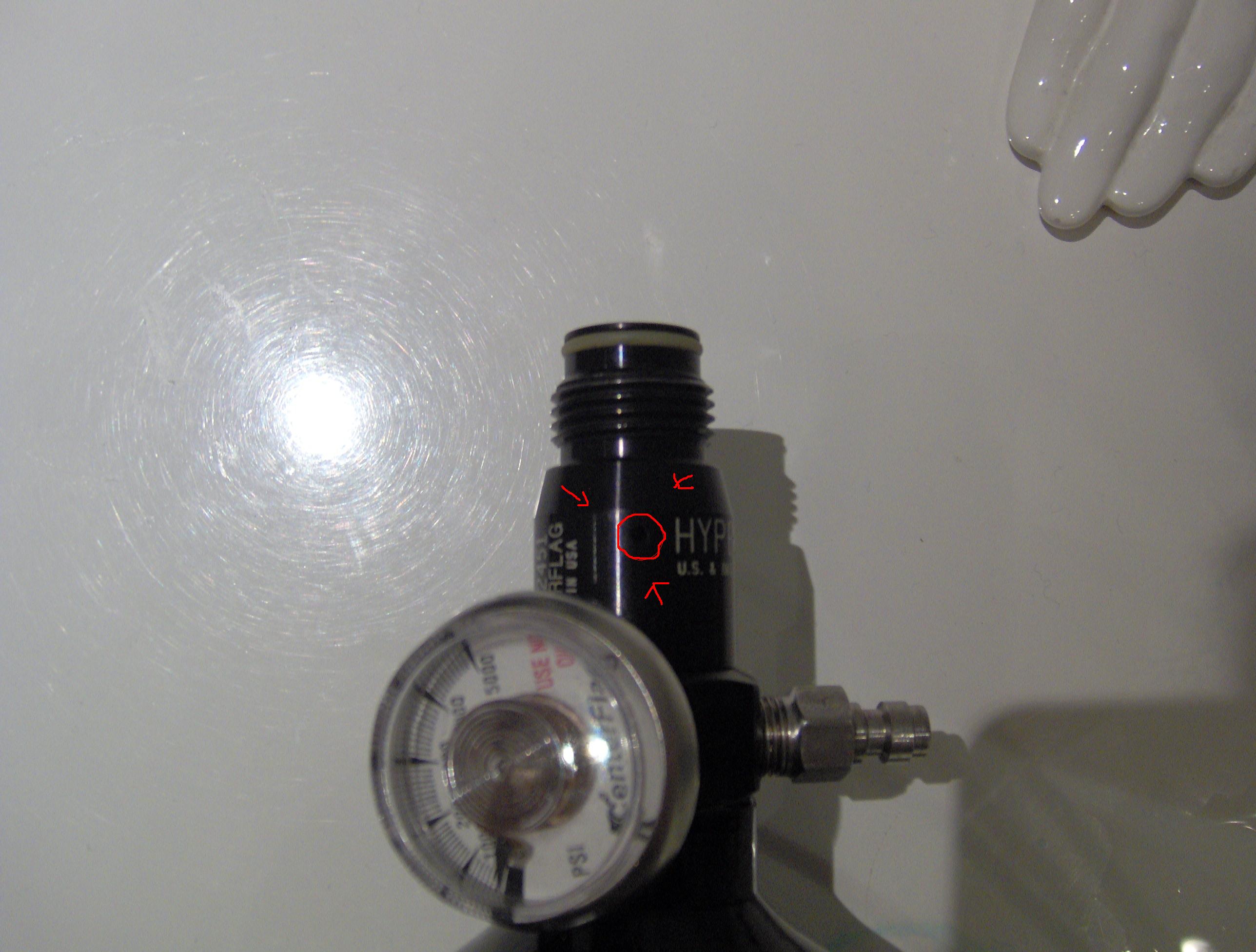

mac_rambo Skrevet 22. november 2006 Skrevet 22. november 2006 (endret) JEH HAR EN paintball luft TANK 3000PSI N[R JEG FYLLER DEN lekker det ut av et hull som er der fra f;r det er ikke mye med det er nokk til og t;mme flaska etter en natt help meg hulle er lite og er nesten p[ toppen av flaska Endret 22. november 2006 av Ueland
Gjest Slettet+9812398713 Skrevet 22. november 2006 Skrevet 22. november 2006 Har du hull i tanken skal den byttes. Lekker det fra bursten, gjengene, eller måleren er det nok å tømme flasken og tette til på nytt.
mac_rambo Skrevet 22. november 2006 Forfatter Skrevet 22. november 2006 (endret) kan du fortelle hva jeg m[ gj;re med de forskjelige tingene for og stoppe luften og alle de rare ordene hva er de t[ tanken vis du g[r inn p[ bilde ser du hulle jeg skal spille i mora sa vil veldig stressa med og finne svar p[ probleme Endret 22. november 2006 av mac_rambo
mac_rambo Skrevet 22. november 2006 Forfatter Skrevet 22. november 2006 Hvor er hullet..? 7338214[/snapback] trykk p[ bilde og du ser det i stor versjon
Gjest Slettet+9812398713 Skrevet 22. november 2006 Skrevet 22. november 2006 Ser regulatoren ja, men ser ikke noe hull. Tegn en rød ring rundt.
mac_rambo Skrevet 22. november 2006 Forfatter Skrevet 22. november 2006 HAR H;RT MED NOE DE SIER DET KAN V'RE EN PAKNING MED HVORDAN F[R JEG TOPPEN AV M[ JEG SKRU UT MAROMETERE OG DEN FYLLESKRUEN ALLT HENGER SOM FAEN VIL IKKE QDLEGE NOE
Gjest Slettet+9812398713 Skrevet 22. november 2006 Skrevet 22. november 2006 Har ikke hatt Centerflag regulator, men om dette er et hull som har kommet må du få noen til å se på den. Er det hull i regulatoren får du bytte den - gå ut ifra at det medfører fare å spille med den. Det er en sikring - tilsvarende CO2s burst disc - som sitter i selve regulatoren. For å bytte den må du ta den fra hverandre.
Lock-Aze Skrevet 30. november 2006 Skrevet 30. november 2006 Jeg vil anbefale deg å ta med flaska til noen som selger/sertifiserer slike flasker, slik at de får se på den. Med det trykket som er på slike flaske, så kan "små hull" fort bli meget store.
