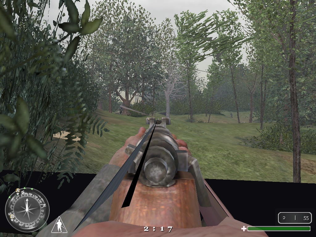

mafi Skrevet 19. november 2006 Forfatter Skrevet 19. november 2006 Grafikkfeilene oppstår i forskjellige spill.. Men i noen spill er de mer synlige enn i andre. De oppstår nesten umiddelbart etter at jeg har begynt å spille.. Legger ved et bilde som viser grafikkfeilene:
mafi Skrevet 19. november 2006 Forfatter Skrevet 19. november 2006 Hvilken spill er det? 7316014[/snapback] Bildet er av Call of Duty United offensive. Men har også problem av Need for Speed Most Wanted. Men der er det mindre grafikkfeil. Får bare små prikker som blinker rundt på skjermen.

chevyz28 Skrevet 19. november 2006 Skrevet 19. november 2006 Hadde det samme problemet på min laptop, med samme grafikkort. Leverte inn laptopen tilbake og de skiftet hovedkort på den. Etterpå ble den bra. De virket som om det ble mer grafikkfeil (artifacts) når den ble varm. Løsningen var altså bytte av hele hovedkortet fordi grafikkortet ikke kunne byttes alene.

chevyz28 Skrevet 19. november 2006 Skrevet 19. november 2006 Så eneste løsningen er altså å sende pc`en inn igjen? 7316184[/snapback] Det hjalp for meg, siden det var feil på grafikkortet. Artifactsene kom etter en stund med spilling når maskinen ble varm.
