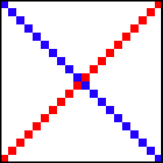

Har støtt på et nytt problem. Dette er en del av et spill hvor man styrer slanger rundt i et brett, og slangene skal selvsagt ikke kollidere med hverandre. (Google - Zatacka)
Tingen er at jeg nå finner alle punktene til en linje, og jeg lagrer verdiene som True, som vil si at den delen av brettet er opptatt. Problemet oppstår da slangene er 5 pixel tykk, mens definisjonene i bakgrunnen kun er 1 px. Det resulterer i at slanger kan kjøre inni hverandre, men fortsatt ikke bli registrert som i kontakt med hverandre. I tillegg får jeg et annet problem, som jeg har prøvd å illustrere her, med to slanger som kjører igjennom hverandre.
Alt dette koker ned til; hvordan kan jeg finne alle punktene til en linje som er tykkere enn 1px? En løsning ville jo selvsagt hver å bruke GetPixel og bare faktisk sjekke om fargen ikke er svart, men det er jo så utrolig tregt. Eller finnes det kansje en bedre måte å gjøre det på?
Legger forresten med et vedlegg, for å vise hva jeg mener med "slanger". (Velg minimum to spillere og trykk space-knappen for å begynne)
(Igjen, bare rename *.txt til *.rar - forumet tillater egentlig ikke slike filtyper)
Edit: Nevermind, jeg fikk løst det ved å søke i et vist område rundt snaken's og sjekke siste posisjon om verdiene i arrayet var satt til true.
