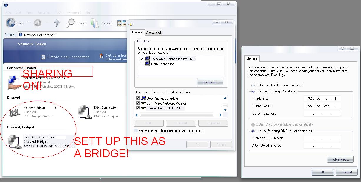

Gjest Slettet+19283741 Skrevet 8. januar 2007 Skrevet 8. januar 2007 (endret) På xboxen skal det ikke være automatisk ip, men statisk + at du her må legge inn rett dns adresse. På bildet nedenfor ser du hvordan bridgen skal være. Som sagt hvis noen sliter med dette så kan jeg hjelpe dere via msn messenger hvis dere sender meg en pm:) Endret 8. januar 2007 av Slettet+19283741

Frico855 Skrevet 9. januar 2007 Skrevet 9. januar 2007 (endret) På xboxen skal det ikke være automatisk ip, men statisk + at du her må legge inn rett dns adresse. På bildet nedenfor ser du hvordan bridgen skal være. Som sagt hvis noen sliter med dette så kan jeg hjelpe dere via msn messenger hvis dere sender meg en pm:) 7672035[/snapback] Jeg får ikke bildet til å stemme. For å få fram Network Bride må jeg jo velge de to eneste tilkoblingene jeg har. Så hvordan bridger jeg Network Bridge og Local Area Connection? Jeg får dette vinduet opp når jeg velger de to tilkoblingene og prøver å velge 'Bridge Connection'. Og hva er rett DNS? DNS til PCn eller DNS til Jensen ruteren? Endret 9. januar 2007 av Frico855
Zappza Skrevet 9. januar 2007 Skrevet 9. januar 2007 Den trådløse er ikke delt. Har et Jensen wireless kort og et vanlig NVIDIA nForce Networking Controller. Det jeg vil er å få nettverket over på Networking Controller for så videre med krysset kabel til XBoxen som står 15 cm unna PCn min. PS. hvorfor må det være krysset kabel? 7679539[/snapback] Du hadde prøvd å dele tilkoblingen, ved å følge guiden jeg har skrevet en side lengre fram ja? Hvis ikke gjør du det, og hvis du har gjort det, så kan du jo prøve å bridge de to tilkoblingene, det skal vel funke tror jeg, men det vet jeg ikke noe om =) Forskjellen på en krysset kabel og en vanlig, er rett og slett at en leder har byttet plass inne i pluggen. Aner ikke hvorfor Jeg får ikke bildet til å stemme. For å få fram Network Bride må jeg jo velge de to eneste tilkoblingene jeg har. Så hvordan bridger jeg Network Bridge og Local Area Connection? Jeg får dette vinduet opp når jeg velger de to tilkoblingene og prøver å velge 'Bridge Connection'. Og hva er rett DNS? DNS til PCn eller DNS til Jensen ruteren? 7679554[/snapback] Du skal markere den trådløse tilkoblingen, og Local Area Connection, deretter høyreklikker du på den ene og velger Lag Nettverksbru eller noe =)
