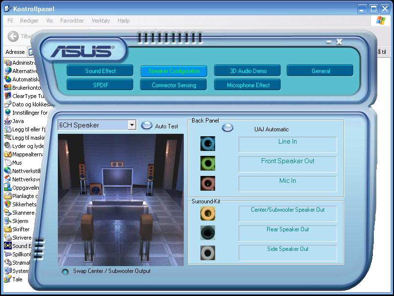

Jeg har Asus P4P800 E-Deluxe hovedkort. Men lurer på noe angående lyden i WinXpMCE.

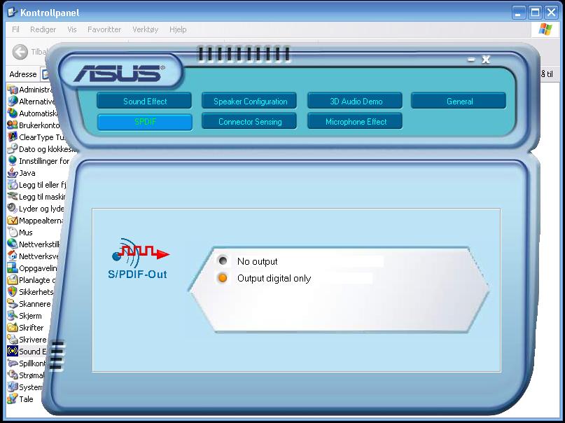

Jeg har prøvd med Coaxial og Optisk fra hovedkortet. Og får kun lyd i venstre og høyre.
Selv om jeg setter den kun til og sende digital ut. Men det hjelper ikke. Det fungerer hvis jeg kjører 6ChDirect. Og bruker altså ikke digital ut. Bare Phono ut fra Pc`n.

Lyden må være forhåndenkodet i et format forsterkeren din kan dekode. Digitalutganger har ikke innebygget enkoder for surround, så dersom man ikke bare videresender en allerede enkodet datastrøm (passthrough) vil digital-utgangen fungere i 2-kanals PCM stereo.
F.eks om du laster ned en film fra nettet som har AC3-lyd, eller ser en DVD med DDL/DTS vil Passthrough fungere, men ikke en film med surround-lyd i et annet flerkanals-format, eller PC-spill.
Har du sjekket at passthrough er riktig konfigurert i drivere og programvaren du bruker for filmavspilling?
Vet du om det er DTS eller Dolby Digital-lyd på filmene du får 2-kanals stereo?
Og støtter surround-reciveren (forsterkeren) din disse formatene?
