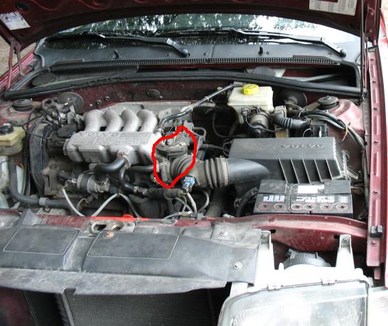

kom på hva meaknikern viste meg, som sagt jeg har dårlig husk og er helt grønn på maskiner, nesten ivertfall.
men han lokaliserte at problemet kunne være her:
husker ikke hva han kalte det, men det sku hvist ha noe med feilkoden 412 å gjøre.

Det du har i det området der er gasspjeldføleren. Vet at endel 460 har hatt noe problemer med denne, men ikke helt sikker på hva det var. var noe man kunne gjøre ganske enkelt med det, tror det var å stille den inn på nytt eller noe, men kan ikke finne den igjen nå. Leste det på dette forumet i hvertfall: http://volvo480.northernscum.org.uk/forum
