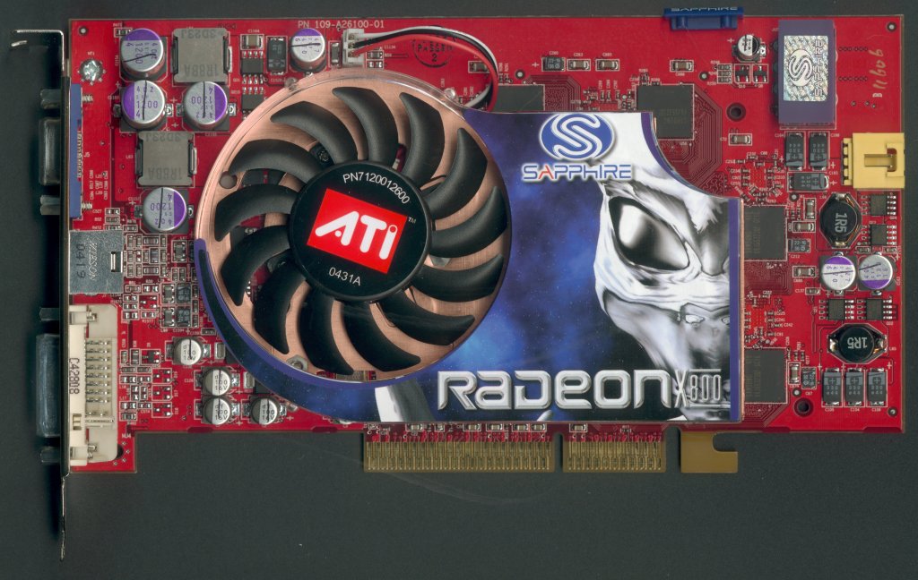

falken Skrevet 13. november 2006 Skrevet 13. november 2006 Dette har jeg : Shuttle SN45G Barebone PC Socket A nForce2, LYD, AGP, USB2.0, Firewire AMD Athlon XP2800+ 2.083 GHz Barton Socket A 333MHz bus, 512kb TwinMOS PC3200 DDR-DIMM 512MB Dual Pack Kit w/two matched PC3200 CL2.5 DDRs Maxtor IDE ATA-133 120GB 7200RPM 8MB DiamondMax Plus 9, 8 MB cache jeg hadde et gforce 2 gts kort og nå har jeg satt i sapp X800 pro Men får bare svart skjerm ? Falken
Pastafarian Skrevet 13. november 2006 Skrevet 13. november 2006 Husket å koble til ekstra strøm/molex?
falken Skrevet 13. november 2006 Forfatter Skrevet 13. november 2006 Husket å koble til ekstra strøm/molex? 7275211[/snapback] hmmm har en gul kontakt men er det der skal kobles?? Er det noen som har bilde av dette?? Falken
Pastafarian Skrevet 13. november 2006 Skrevet 13. november 2006 Bilde nederst på DENNE siden. Enten så følger det med en kabel eller så skal det bare være å koble til en drev kontakt. Det samme som du bruker på IDE disker og CD rom. Sjekk manual.
falken Skrevet 13. november 2006 Forfatter Skrevet 13. november 2006 Bilde nederst på DENNE siden. Enten så følger det med en kabel eller så skal det bare være å koble til en drev kontakt. Det samme som du bruker på IDE disker og CD rom. Sjekk manual. 7276139[/snapback] Selv om dette er AGP ? Falken
Pastafarian Skrevet 13. november 2006 Skrevet 13. november 2006 Det er ikke grensesnittet som avgjør hvor mye et kort bruker. PCI-E kan f.eks levere mer enn AGP. Om du har en slik slot på skjermkortet ditt så er det bare å koble til.
falken Skrevet 13. november 2006 Forfatter Skrevet 13. november 2006 (endret) Det er ikke grensesnittet som avgjør hvor mye et kort bruker. PCI-E kan f.eks levere mer enn AGP. Om du har en slik slot på skjermkortet ditt så er det bare å koble til. 7276222[/snapback] her er kortet jeg har... men det er ikke molex kontakt Dette er mer likt kontakter som er på lydkort... Falken som er litt forvirret Fant kontaktan jippi.....hurra.... Endret 13. november 2006 av falken
FBEN Skrevet 13. november 2006 Skrevet 13. november 2006 Var det samme type kontakt som brukes på diskettstasjoner?
Pastafarian Skrevet 13. november 2006 Skrevet 13. november 2006 Aha, de er kommet med en slik kontakt også. Var ikke klar over det.
