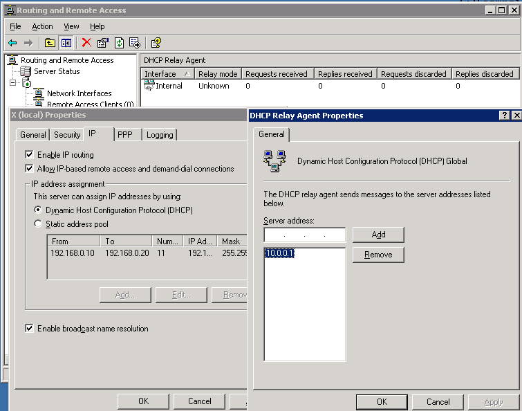

server vil også ha ip 10.0.0.2.. men en annen ip vil sannsynligvis være listet som "ip adresse fom server"
om det er en dhcp-server som deler ut ip i samme segment som server (10.0.0.x) så kan du sette opp denne som dhcp relay server, og vpn klient vil få ip fra samme dhcp-server som "på jobb" (Eller hvor det nå er server står)
gå inn på "routing and remote access", "ip routing". Høyreklikk på "dhcp relay agent" og velg properties. Legg inn IP til dhcp-server
EDIT: er det windows 200X server du kjører? viss ikke så er det over ikke aktuelt for deg.
Endret av lohelle
Har forsøkt det, men når jeg velger DHCP, får ikke klienten logget på. Stopper med "Registrerer arbeidsstasjonen på nettverket" før "Error 733". Event viewer på serveren sier:
The user ... connected to port VPN4-127 has been disconnected because no network protocols were successfully negotiated.
Dette skyldes trøbbel med IP-adresse.
Dersom jeg velger "Static address pool", med IP-adresser fra en annen range, som f.eks. 192.168.0.x, fungerer det.
Se screenshot:
10.0.0.1 er DHCP.
Takk for all hjelp du har gitt :thumbup:
Serveren vil naturligvis fortsatt ha 10.0.0.2 lokalt på LAN'et, men er ikke det den andre ip-adressen VPN-klientene må bruke for å nå den da? Når det sto "IP-adresse for server: 192.168.0.10", måtte jeg altså bruke \\192.168.0.10\share\ for å få kontakt via VPN. Endret av Lurifaksen
Se screenshot:
10.0.0.1 er DHCP.
Btw:

legg vpn-iprange til noe annet enn 10.0.0.x. Så lenge du da IKKE rører den haken jeg nevnte så SKAL det være kontakt med 10.0.0.2 VIA vpn (routes via serverens vpn-ip)
7283121[/snapback]
Ok, hvis du sier det så stemmer vel det.:) Får ikke testet det akkurat nå, siden det er en annen maskin på nettverket til klienten som har 10.0.0.2 - men siden jeg ikke en gang fikk kontakt med IP'en som var oppgitt som server IP, regnte jeg med det heller ikke ville gå å bruke den LAN-ip'en. Men dette er vel uansett ikke et kjempe-problem. Problemet nå er å få tak i en skikkelig ruter.
Du har vel ikke tilfeldigvis peiling på en god ruter jeg kan kjøpe?
