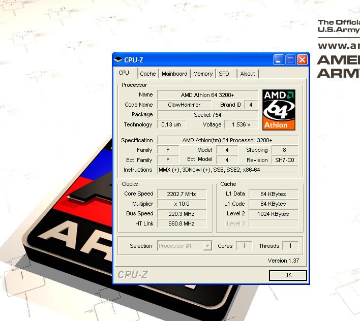

Heisann, da fikk jeg akkurat en veldig stor intresse for overclocking her jeg sitter med maskin og colaèn og potetgull og dippen min.
Har en Amd 64 , 3200+. Ligger på rundt 25-30c*
Ocz premium 1024 ( PC-3200 2x512MB (2,5-3-3-7) 400Mhz - Uten at jeg vet hva det betyr )
ThermaleTake 430w
9800Pro
Jeg har snusket litt rundt i diverse tråder på forumet, og jeg kan sette opp FSB-en, volten, mp, timings, gpu ratio osv.
Men er usikker på hva disse gjør iforhold til hverandre, og hvor mye jeg skal ha av hver, for å oppnå maks ytelse !
Jeg klarer å få den til 2200mhz stabilt, med 1,6volt, uten noe annet enn å stille opp FSB.
Hvordan skal jeg endre ram timings ( hva er det ? ) og hvordan skal MP være da ?
Jeg leste at får å få den riktige MP så måtte man ta en slik formel , 2620/300~ x8. ?
Si at minnet mitt klarer 400mhz, da blir det altså _ 2300mhz ( målet mitt ) / 400 = ?
Hva betyr det at rammen er "1T" ?

Ram timings er "timingsene" til minnet som bestemmer hvor fort minnet skal "reagere" for å si det helt enkelt. MP=Multiplier, den har ingen ting med ram timings å gjøre, det er den enheten som ganger opp FSB en (f. eks. hvis du kjører FSB 200MHz og en miltiplier på 10x vil du få 2000MHz=2GHz) du kan endre ram timings ved å enable manuell styring av timings i BIOS (vil ikke anbefale dette med mindre du har veldig stor forståelse av hva du faktisk driver med) Det er ikke alltid det lønner seg kun å stille FSB så høyt som mulig for å få så høy klokk som mulig... For å få 2300MHz kan du f. eks. si at MP=8 og FSB= ca. 290, da får du en klokk på 2320MHz (hvis jeg regnet riktig nå :blush: ) Og det er ikke minnet som du skal stille FSB og MP i, det er CPUen (prosessoren) Hvis minnet ditt klarer 400MHz vil det si at det er 3200ram, som jeg ikke vil anbefale å stille mer på... hvis du vil ha mer ram ytelse er det du kan gjøre å skru ned timings, som minsker reaksjonstid ol. Men dette er ikke anbefalt fordi det er så utrolig lite du kan hente ved å klokke ram. Konsentrer deg om CPU og GFX(grafikkortet) du, det er da du får mest ut av timene og da er det mest morsomt også ;) lykke til... bare spør hvis det er mer du lurer på ;)

hadde samme cpu som, deg før, klarte å få den opp i 2,75ghz maks, ikke stabilt selvfølgelig. Siden du bare kommer til 2,2ghz er det noe galt et sted. Har du passet på at hypertransport bussen ikke overtiger 1000mhz? klokket minnet ned før du klokker cpu opp? :)

inne i biosen finner du to multipler's en til cpu og en annen. Den andre har ganske lave multiplervalg 3x, 4x, 5x og slikt. Det du da gjør er å gange fsb med denne mutiplier'n så finner du hastigheten. hvis du for eksempel har klokket fsb til 230 og mutiplier'n står på 4x, så blir hypertransport bussen sin hastighet på: 230*4 = 920mhz. :) Det du bør gjøre er å holde deg under 1000mhz.
ang. minnet så må du sette ned farten på på, tja, la oss si 166mhz i bios. Deretter klokker du bare cpu som vanlig, og minnehastigheten vil følge med. Litt vanskelig å forklare med ord dette, men håper du forstod noe av dette. :)

Tja, den nye Biosen åpna mange nye dører for meg , blant annet MP.
Jeg har også et par fine ord her som noen snille kunne oversatt til norsk for meg ?
LDT Speed = 3X
Max Memclock = 3X
DDR Settings = Auto
Cpu Thermal-Throttling = 50%
DDR Voltage Control = 0 ( Valg : +0,1v - +0,2v )
VCC12_HT voltage controll
VDDQ Voltage Controll
Hva betyr dette ? Hva skal jeg stille på å ikke stille på ?

Hei igjen. Greit, du sa 2, jeg finne 1 MP, og det er multiplieren til FSB-en, ingen annen. Unntatt Max Memclock og LDT Speed , som begge står på X3.
( http://www.neoseeker.com/Articles/Hardware...hlon64oc/2.html ) : Her står det at LDT Speed har lite eller ingen virkning på Fps.
Er det derfor noe vits å endre på den fra 3x ?

sikkert den det er da, bare al den stå på 3x, så vil den ikke holde igjen.
Men selvom jeg lar den stå på 3x så kommer jeg ikke høyere.
oppsettet er.
MP 8
FBS 290
org.V = 1,500v : Nå = 1550v.
LDT Speed = 3X
Max Memclock = 3X
DDR Settings = Auto
Finns det noe mer jeg kan endre på ? For datamaskin klarer ikke det nevnte nå..

hvorfor bruker du en så lav MP? kan du ikke sette den til 10 eler noe sånt. Kansje hovedkortet ditt ikke takler så høy fsb så bra.
Nei, det kan godt hende.
Hvis ikke Hk tåler såpass mye FSB, må jeg da øke MP istede da, for å få høyere, eller må jeg til med minne endringer ?

du kan bare sette den på 10 er ikke vits i å sette den på 9 eller 8 istedet, siden det eneste som skjer er at du må ha høyere fsb. hvis den står på 10, så trenger du bare 230fsb for å nå 2,3ghz(230*10=2300) mens hvis du kjører på f. eks 8 så blir fsb 287-288(8*287 = 2300). så egentlig er det bedre å ha den multiplier'n høyest mulig, siden du da slipper så skyhøye fsb verdier for samme cpu hastighet. You see :)

Men du sier jo at det er en mulighet for at hk ikke klarer så lite med MP , eller for mye MP, derfor jeg satt den til 11, 9, 7, og til slutt orginalt @ 10.
Nå kjører jeg HT Link på 600mhz, Core på 2200mhz ( 220mhz FSB @ 1,6v )
MP10.
Det er noe galt, for jeg får ikke endra noe som helst. Jeg kjørte MP 9 / 257FSB = ca 2300mhz, men da ble det 700mhz i windows istede.
Tror nesten jeg må dra med meg minne, eller prøve å få låst AGP mp.
