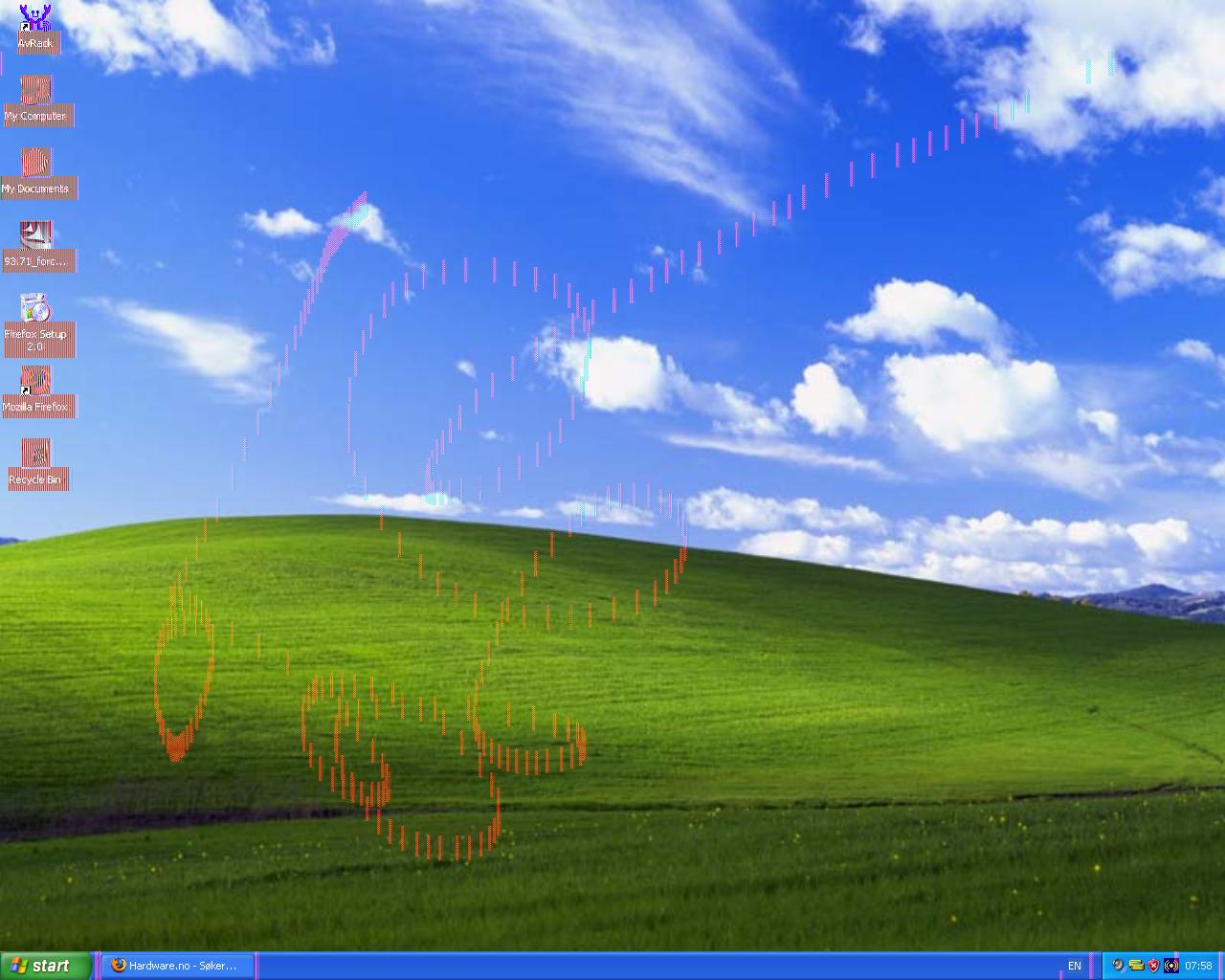

Satanius Skrevet 10. november 2006 Skrevet 10. november 2006 Da jeg spilt dark messiah, så klikket pcen midt i spillet. Jeg restartet og måtte laste opp default innstilinger i bios og starte windows i sist fungere innstillinger. Så kunne jeg komme meg innpå windows igjen. Men så er problemet, jeg får opp røde og blåe striper på skjermen når jeg er i windows eller kommer til punktet der windows skal starte opp (se vedlagt bilde). Prøvde å formatere pcen, men det fungerte ikke. Tenkte kanskje det var noe gale med skjermdriveren eller noe, men får ikke opp noe som sier at den er noe gale med og alt virke greit utennom at disse stripete fargetingene. Hva er det som skjer? ryker skjermkortet mitt helt snart eller noe?
emalisti Skrevet 10. november 2006 Skrevet 10. november 2006 (endret) Vil anta at det er skjermkortet ditt som er litt ødelagt. Vist du har mulighet for det, så allier deg med en kompis. Test skjermkortet hans i din PC og finn ut om det er skjermkortet som er synderen. Endret 10. november 2006 av emalisti

Satanius Skrevet 11. november 2006 Forfatter Skrevet 11. november 2006 Fikk testet ut med et annet kort og ser ut til at alt virket helt fint. Så det ser ut som skjermkortet har blitt ødelagt, men hvordan kan et skjermkort ryke? har ikke overklokket eller noe sånt, eneste er at jeg har satt på en bedre kjøling på den for lenge siden, rundt et år siden da.
emalisti Skrevet 12. november 2006 Skrevet 12. november 2006 Jeg har jobbet i IT-avdeling i en bedrift og skiftet masse skjermkort. Vanlig problem det.
