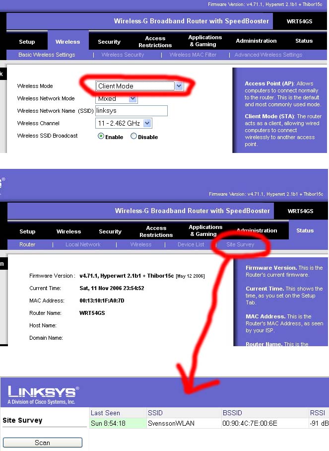

Lars Dongeri Oppholdsnes Skrevet 11. november 2006 Skrevet 11. november 2006 Hei, du må sette den i client mode (STA). Dette finner du under WIRELESS, wireless mode. Så er det bare å legge inn samme kanal, ssid og kryptering som naboen. Siste versjon av hyperwrt finner du på www.thibor.co.uk

Lars Dongeri Oppholdsnes Skrevet 11. november 2006 Skrevet 11. november 2006 (endret) Du kan bruke site survey i hyperwrt til å finne nettverket hans (hvis det er innen rekkevidde). Da vil du få se hvilken kanal og SSID han bruker. Det er ikke noe problem å velge samme kanal som naboen bruker. Endret 11. november 2006 av la7dfa-com

flyby Skrevet 11. november 2006 Forfatter Skrevet 11. november 2006 Hmm, snodig. Jeg har nå gått gjennom samtlige menyer og undermenyer men jeg er bare ikke istand til å finne noe som er i nærheten av STA eller client mode. Under status--> wireless finner jeg heller ikke site survey men kanal og ssid fant jeg ved bruk av network stumbler. Naboe er på kanal 6 og jeg er på 11. Han kjører tydligvis b standard og jeg g så jeg har satt ruteren til mixed mode. Problemet er altså STA mode. Firmwaret jeg la inn er fra 2005 så jeg skal se etter noe nyere!
Lars Dongeri Oppholdsnes Skrevet 12. november 2006 Skrevet 12. november 2006 (endret) Jeg har siste versjon fra www.thibor.co.uk attachmentid=111466] Endret 12. november 2006 av la7dfa-com
