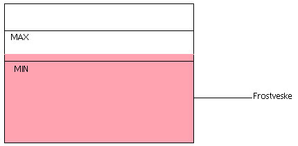

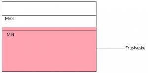

Wooho Skrevet 8. november 2006 Skrevet 8. november 2006 For ca 7 måneder siden var det en lekasje i kjøleanleget på Escorten min. Frostveskebeholderen viste under min på et par dager etter påfyll til max merket. Da leverte jeg bilen inn til verkstedet og problemet ble fikset. Ny kjøleveske påfylt. Dette var da i april i år. Nå for 2 uker siden var frostveskenivået akkuart på min merket så jeg etterfylte med en blanding på 50/50 (står i manualen) til max merket. Men for et par dager sinden merket jeg at frostveske nivået er kommet under mellomnivået mellom MAX og MIN (altså ca midt på mellom disse to). Frostvesken som ble etterfylt er av den samme sorten som den som var i beholderen fra før av. Det er trykk i beholderen når jeg tar av frostveske beholder lokket. Er det en lekasje i systemjet og hvis det er tror dere at jeg får det igjen på garantien da verkstedet som utførte jobben oppererer med 12 måneders garanti etter utført arbeid men det gjør jo alle.

Wooho Skrevet 8. november 2006 Forfatter Skrevet 8. november 2006 Oljen sjekket jeg for 3 uker, så bra ut, skal skifte det anyway om 3000 km. Ikke noe lekasje under bilen, altså akkurat der frostveskebeholderen er og radiatoren er. Kan det hende at de på verkstedet har fylt inn mere vann enn frostveske og dermed at en del av vannet har fordampet eller er jeg på jordte nå?
L O G I M A N Skrevet 8. november 2006 Skrevet 8. november 2006 Når du fylte opp sist, var motor/kjøleveske kald da? Kjøleveske ekspanderer når den blir varm, så om du fylte på når den var varm vil den synke når den blir kald.
Wooho Skrevet 8. november 2006 Forfatter Skrevet 8. november 2006 Når du fylte opp sist, var motor/kjøleveske kald da? Kjøleveske ekspanderer når den blir varm, så om du fylte på når den var varm vil den synke når den blir kald. 7245498[/snapback] Der sier du noe, var vel ca 10 min etter avslått motor at jeg etterfylte.
L O G I M A N Skrevet 9. november 2006 Skrevet 9. november 2006 Jepp, og om du da sjekker når den er kald igjen vil nivået være lavere Fyll opp når den er kald til maks, og sjekk når den er kald igjen etter en tur.
ghost7 Skrevet 9. november 2006 Skrevet 9. november 2006 sida olja er fin, bilen går så er toppakningen fin også. og ingen lekasjer betyr at det er eit lite hol ein plass eventuelt..(tvilsomt) det sesteen seier stemmer godt då...
Wooho Skrevet 9. november 2006 Forfatter Skrevet 9. november 2006 Vel i går etter at bilen hadde stått lenge etterfylte jeg frostvesken og nå i dag altså over natten ligger den fortsatt til MAX merket.
L O G I M A N Skrevet 9. november 2006 Skrevet 9. november 2006 Etter at du har kjørt en tur igjen nå, lar du den blir kald og kontrollerer igjen. Er den ved maks da, burde alt være ok igjen.
