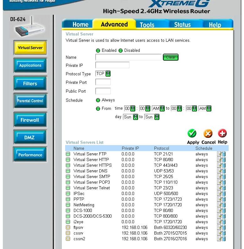

Ja, jeg har lyst og sette opp ftp, cs og vt server på en maskin jeg har stående.
Men da jeg åpner porter for at folk skal finne serverene, skjer det noe rart :p f.eks. på CS serveren, valgte jeg åpning og bruk av port 27015, men når vennene mine finner serveren er porten: 60812. Jeg skjønner ikke dette helt.
På CS finner vi i hvertfall serveren, men på FTP og VT er det litt vanskeligere når man ikke kan søke etter servere for å så finne ut hva porten er.
jeg har en Dlink router DI-624 og har lagt med et screenshot fra innstillingene.
Kan noen se noe feil, eller har noen hatt lignede problemer før?
takker for svar.
Gå inn på www.portforward.com, finn routeren din og velg applikasjon.
For hlds er det ikke _bare_ 27015/6 som må forwardes, men en del andre og.
For ftp må både dataporter og controlchannelport forwardes.

Var inne på sia, fant routeren og de programmene jeg ville, de forklarte det akkurat som jeg allerede har gjort det.
"men en del andre og" hva mener du med det? da jeg hadde modemet kobla rett i pcen uten router, hadde jeg cs server oppe og hadde bare åpna port 27015.
Noen som har noe mere hjelp?
