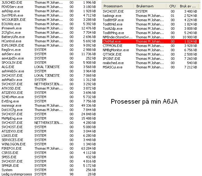

ser ingen nye prosesser. de fleste programmene har vært helt siden sist gang jeg formaterte.
dere kan jo se selv om det er noen ulumskheter der

Bare en kommentar til det å poste screenshots. Det overlegne formatet til dette er gif, da det ikke gir artefacts og utflytende rødfarger osv, samtidig som filene holdes små. (gif har ikke så mange fager, men det spiller jo mindre rolle i sammenhengen). Det følgende bilde er på ca 26k. Tok med noen fargeglade ikoner for å vise de fraværende defekter).
(de siste par årene har jeg forøvrig holdt antallet prosesser nede på dette nivået, uten å merke noen ulemper)
har seg da sånn at jeg ikke har peiling på hvilke prosesser som er hva og derfor tar je ikke sjangsen på å avlutte noen av dem heller.
Vet ikke helt når problemet kom så jeg vet ikke hvilket program eller oppdatering som kan ha forårsaket dette.

Det er jo foråvidt et langt kapittel, men det finnes antagelig guider og flere steder med oversikt om hva de forskjellige prosessene er. I prinsippet kan man skrive prosessnavnet på google search, og få utfyllende opplysninger om alle sammen. Men det tar sef tid.
Uten tvil kan du sikkert kutte ut 50%, men det er jo ikke sikkert det er her problemet ligger. Og i og for seg spiser ikke disse prosessene vanligvis ressurser å snakke om . (personlig ser jeg på akkurat dette mer i profylaktisk perspektiv).
Mye er som sagt åpenbart unødvendig. Bare for å ta det første på listen jushced, det står antgelig for java update scheduler. Herregud, hvor ofte behøver man å oppdatere java, og gjøres ikke det likegodt manuelt, ved behov. Litt lenger ned står det noe om battery life, behøver du et eget program utover batterimåleren i windows? Jeg ville vært svakt mistenksom til den typen program som stadig er i aktivitet for å sjekke et eller annet...
I rent diagnostisk øyemed kunne du kjørt msconfig.exe (søk i windows), og kuttet ut diverse under "oppstart". Ingen skade vil skje, og du vil kunne gå tilbake til "normal oppstart" nårsomhelst.
Men altså, feilen ligger likegodt et helt annet sted. Har du tilsuttet noe ekstrautstyr?(og har du sjekket for virus?).
Fjernet nå 7 Auto-oppstartsprogrammer.
driver å ser gjennom prosessene nå...
den batteri greia er Asus som sjekker om maskinen går på batteri for å sette den i spare modus. skjønner heller ikke hvorfor de har egne programmer til dette.
