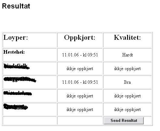

Prebus80 Skrevet 1. november 2006 Forfatter Skrevet 1. november 2006 (endret) Forklarte meg nok litt dårlig.. har skrivd ei php setning som gjør at jeg får frem følgende resultat: Nå skulle jeg ved hjep av "send resultat" knappen kunne sendt dette videre til en tekstfil.. hvordan kan jeg gjøre dette når ikkje jeg kan få definert if/else ene som variabler? kan jeg sette navn på de forkjellige cellene i tabellen og få sendt de videre ved hjelp av POST? her er koden, men den er ikkje spesielt oversiktelig.. produkt.php Endret 1. november 2006 av Prebus80
ZoRaC Skrevet 1. november 2006 Skrevet 1. november 2006 Du kan legge alle inni <input type="hidden" name="hest1" value="HesteHei">, osv?
