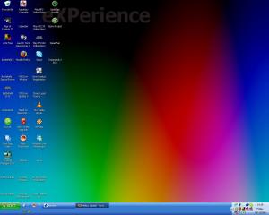

rhofset Skrevet 28. oktober 2006 Skrevet 28. oktober 2006 Trenger hjelp med et problem jeg har. Har noen prikker/streker under musa som går vertikalt, er ca 1 cm ifra musa og er 0,5 cm lange, pluss at noen ikoner forsvinner. Altså ikonene blir "blanke". Hadde det også en gang før og da forsvant det når jeg formaterte. Noen som har en idè? Tipper det er skjermdriver eller skjermkort problem jeg da.
tobbesen Skrevet 28. oktober 2006 Skrevet 28. oktober 2006 bare installer drivere på nytt.. husk drivercleaner først. hvilket skjermkort har du? kan det hende du har lekt litt med instillingene i driverne? det pleier jeg, lei uvane
rhofset Skrevet 28. oktober 2006 Forfatter Skrevet 28. oktober 2006 (endret) bare installer drivere på nytt..husk drivercleaner først. hvilket skjermkort har du? kan det hende du har lekt litt med instillingene i driverne? det pleier jeg, lei uvane 7170039[/snapback] Har prøvd å instalert driver på, helt ifra den som var med kortet og lastet ned den nyeste fra nvidia, men det hjelper ikke. Har geforce 7900gt 256mb ram Noen andre tips, bli kjedelig å legg inn xp på nytt vær måned! Edit: Legger ved et bilde over ikonene som forsvinener: Endret 28. oktober 2006 av rhofset

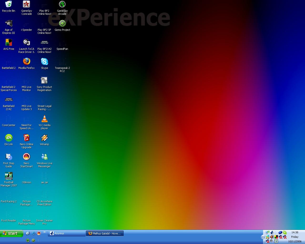

rhofset Skrevet 10. november 2006 Forfatter Skrevet 10. november 2006 Har fått tilbake symptomene nå igjen, bare enda værre. Nå er det mange icon som mangler. Hvis jeg ikke får noen gode råd snart er det vel bare å formatere å legge inn alle driverne på nytt. Har avinstalert alle skjermkortdriverne og lakt dem inn igjen men problemet er der fremdeles. Noen som har noen råd? Legger ved et bilde.

rhofset Skrevet 10. november 2006 Forfatter Skrevet 10. november 2006 Jeg hadde et lignende problem med mitt 7900gt kort, selv med ny installert driver. Jeg installerte riva tuner nyeste versjon for å kjøre litt diagnose (bla overvåkning av temp), Riva spurte meg om jeg ville resette driver til fabrikk innstillinger, trykket ok, ingen flere problemer. 7257773[/snapback] Fikk fiksa iconene, men det er noen horisontale streker under musa enda.
