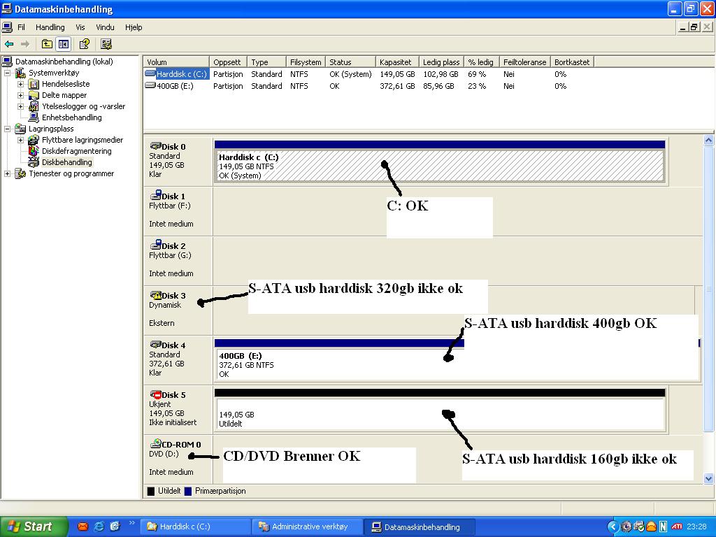

leif666 Skrevet 26. oktober 2006 Skrevet 26. oktober 2006 (endret) Da jeg kjøpte ny pc "barebone" ble det ikke plass til alle harddiskene, jeg har derfor skaffet meg eksternt harddiskkarbinet. Får å slippe masse ledninger kjøpte jeg sata-usb diskkontroller, slik at det bare er å koble kabinettet til usb porten. Link til kontroller her Pc`n er koblet sammen med en tuner "dreambox" som fungerer som mediasenter. Det er derfor jeg trenger lagringskapasiteten. Harddiskene starter, men maskinen gjenkjenner kun den ene. Den finner også de to andre, men sier at jeg må initialisere dem før bruk, men da mister jeg jo alt som er på de, så det ønsker jeg jo ikke. Alle diskene har vært i bruk før, så jeg vet at de er formatert initialisert ol. Jeg har prøvd å koble til en og en, men det er fremdeles kun den ene på 400gb som fungerer. Info om maskinen her Vet du hva som kan være problemet? Nb. Bildet må maximeres får å få god kvalitet. Endret 26. oktober 2006 av leif666

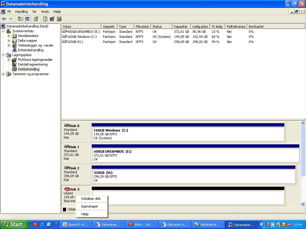

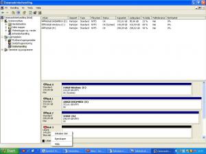

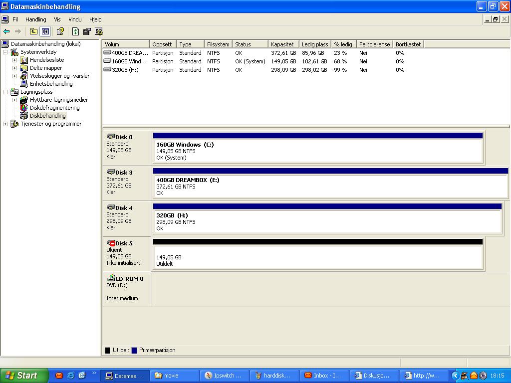

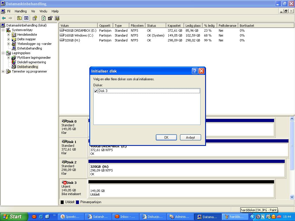

leif666 Skrevet 28. oktober 2006 Forfatter Skrevet 28. oktober 2006 (endret) Har fått i gang de fleste diskene nå, (måtte formatere på ny) men jeg mangler fremdeles den siste. Opsettet på denne er identisk med de andre, men jeg får ikke initialisert eller tildelt den. gode råd tas i mot med glede nb. Husk at bildet må maximeres får god kvalitet. Endret 28. oktober 2006 av leif666
Micro80 Skrevet 28. oktober 2006 Skrevet 28. oktober 2006 Du må ta å initatliesere disken så kommer den. Når du gjør det så slettes det som er på diskene.
leif666 Skrevet 28. oktober 2006 Forfatter Skrevet 28. oktober 2006 (endret) Du må ta å initatliesere disken så kommer den. Når du gjør det så slettes det som er på diskene. 7170351[/snapback] Ja, men det er jo det som er problemet, den vil ikke initialiseres Jeg får heller ingen feilmeldinger. Endret 28. oktober 2006 av leif666
Micro80 Skrevet 28. oktober 2006 Skrevet 28. oktober 2006 Den kan være problemer via USB kanskje. Er det egen ekstern diske som er kjøpt eller er den bygd? Prøv på en annen pc. såfall vs ikke ting funker søker du på levrandøren og buttikken om råd. Veit det kan problemer med dette, har vært borti det samme.
