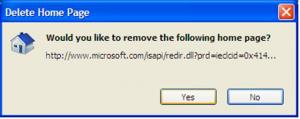

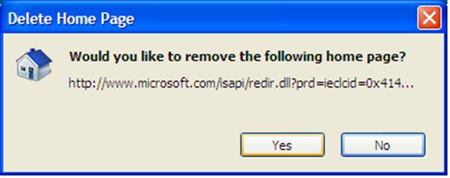

pcp160 Skrevet 25. oktober 2006 Skrevet 25. oktober 2006 (endret) Hei. Nå har jeg vist rotet det til litt for meg selv her. I et forsøk på å få IE7 til å la vær og åpne favoritter i et mini-vindu prøvde jeg først å fjerne IE7, bare for å finne ut at IE6 gjorde akkurat det samme, prøvde så å resette alle innstillinger og fjerne %temp% uten at det gjorde noe til eller fra. Men nå har jeg da fått et større problem her, uansett hva jeg nå gjør nekter IE og endre startsiden fra www.Microsoft.com/isapi/redir.dll?/prd=ieclcid=0x414... som i praksis blir til MSN.com. Har prøvd å slette som på bildet, endre til blank, endre til Google.no, og prøvd både fraverktøymeny og under home knappen. Det samme skjer hvis jeg går tilake til IE6. Har også fjernet messenger, samt forsøkt system restore (noe den ikke vil, sikkert fordi jeg har slettet alt temp...) Noen som har noe tips (bortsett fra det vanlige; bruk Opera/Firefox...) Vil gjerne ha muligheten til å bruke alle, men å ha MSN som startside er jo ikke akseptabelt. Endret 25. oktober 2006 av pcp160

pcp160 Skrevet 25. oktober 2006 Forfatter Skrevet 25. oktober 2006 Tci på plass som alltid Men dette var ikke noe klassisk virus/adware problem, forsøkte å søke med flere forskjellige uten å finne noe. Men fant nå endelig ut av det, dette er laptop'en min og den har Norton Internettsecurity. Jeg har underveis forsøkt å disable både antivirus og Internetsecurity uten at det hjalp. Men det viste seg likevel at det er Norton som har blokkert endring av startsiden. Har erfart tidligere også (da med nettverksproblemer) at å disable Norton desverre ikke disabler den skikkelig, og den gir ikke beskjed når den blokkerer for ting, selv om jeg har krysset av for det. Fikk i alle fall skrudd av denne "endre startside sikkerheten" nå, og fikk endelig tilbake min startside. Og selv om Norton har sine dårlige sider fungerer i alle fall tydeligvis denne startside funksjonen veldig bra, litt for bra he he.
