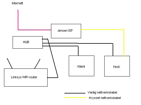

Har en litt eldre pc som jeg nå har innstallert Ubuntu på og skal sette opp som Host i et nettverk. Lurer litt på hvordan jeg kobler det forskjellige mot hverandre.
Har NGT internett med Jensen Speedtouch router/ISP. Skal jeg koble Host pc'en til ISP'en med krysset kabel, og ha et ekstra nettverkskort videre?
Har tidligere brukt en enkel hub, men byttet for et år siden den ut med en trådløsrouter, hvor alle pc'ene er koblet inn. Er det bedre å koble de stasjonære via en hub, og linke hub'en og trådløsrouteren (deaktivert routerfunksjon).
Føler at jeg er helt på jordet her, så litt veiledning blir satt pris på!

Hvis du ikke skal gjøre noen av disse tingene, ville jeg nesten anbefale å koble sånn her:
Jensen Inet
Trådløs Router )) ) ) ) Trådløse
|______HUB------PCER
|____PCER
Det er ikke sikkert at du trenger huben.

Strålende svar. Nå skjønte jeg en god del mer. Bare sånn til oppsetett med kabler. Kobler jeg da Jensen ISP til Ubuntu boxen MED krysset kabel, OG krysset kabel fra Ubuntu boxen til Linksysen?
Jensen---Ubuntu box---Linksys router))
I
I
stasjonære pcer

Det kan du gjøre, men da må du sette opp Ubuntu bokxen først for å få nett på de andre PCene. Du trenger sannsynligvis ikke krysset kabel, vanlig TP skal holde.
                                        I
                                        I
                                    stasjonære pcer
Ja sånn der ser bra ut (så helt feil ut i meldingen, men når jeg "quote"'a den så ble det riktig! Da må du bare bruke LAN-portene på routeren.
