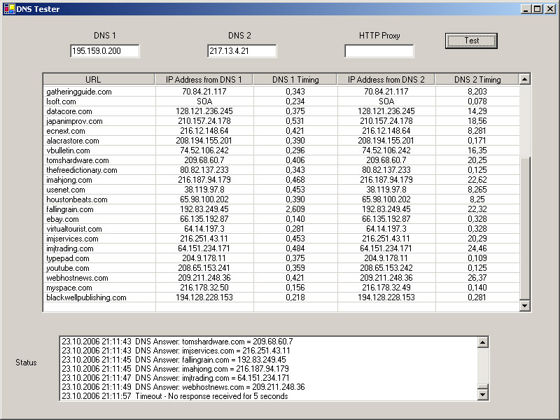

Leiter et program som målet gjennomsnittlig responstid over xx antall domains, skal legge inn powertech sin også, nå har jeg 2 i fra samme ISP, best å ha fra to forskjellige.
Ok da har jeg sammenlignet DNS server til NGT og til powertech
Her er hvorfor en bør skifte fra ngt sin dns-server (testen ble utført flere ganger):
http://www.codeproject.com/cs/internet/DNSTester.asp programmet jeg tester med, finner ikke noe bedre, hadde vært fint om noen med C# .net kompilator kunne tatt å fikset litt på kildekoden slik at den viser gjennomsnittlig resultat over xx forsøk på de samme random domenene.
