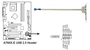

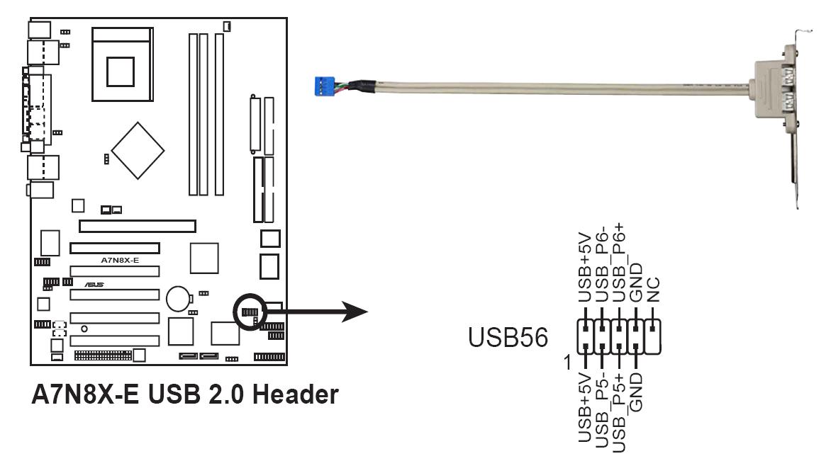

Jeg skal koble til et display til hovedkortet. Displayet har en ledning med 4 kontakter på som beskrevet på bildet under.
På hovedkortet er jeg veldig usikker på hvordan jeg skal koble dette til slik at det blir oppdaget i Windows, noen som kan forklare meg hvordan dette skal gjøres?
Kontaktene på hovedkortet er jo til usb 2, kan dette være grunnen til at jeg ikke får windows til å oppdage at en ny hardware er instalert?
Finnes det eventuelt en kontakt jeg kan montere på utgangene på displayet slik at det blir en stander usb kontakt istedet?

Hvilket display er det snakk om?
Det er ingen forskjell på USB 1 og 2 unntatt hasstigheten, det er nok ingen problem.
SLike navn stemmer jo ikke nødvendigvis overens, her måtte jeg bare prøve å tenke logisk.
VIlle tro att VCC+ skulle på 5volt+, D+ og D- på tilsvarende P5 eller P6 på hk og GND på GND.
