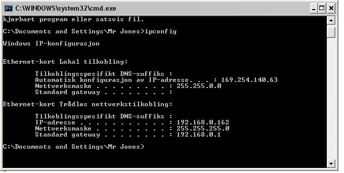

CCola Skrevet 18. oktober 2006 Forfatter Skrevet 18. oktober 2006 (endret) - Bro gjorde at jeg ikke fikk internett-tilkobling på noen :S - Med deling av internett-ting ble det slik at det ble IP-addresse konflikt - Ellers hvis jeg bare setter kabelen inn og aktiverer nettverkskortet, kommer det at det har begrenset eller ingen tilgang.. Hmpt mystisk.. Får ikke opp ikke gateway opp på nettverkskorte som jeg skal ha til Xbox'n.. Endret 18. oktober 2006 av Ilsaldur
