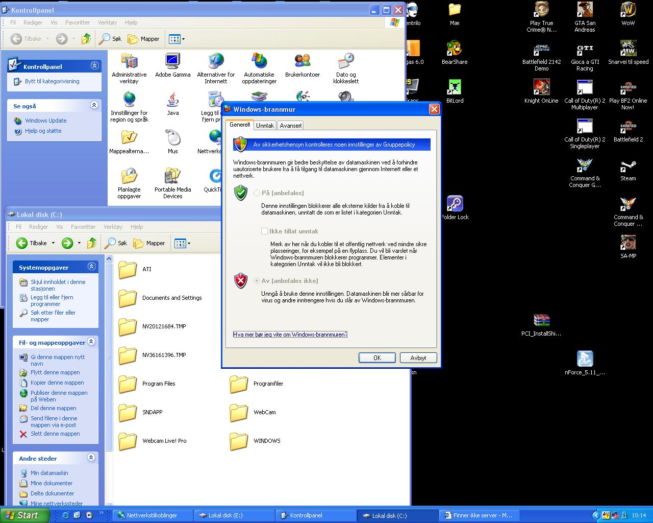

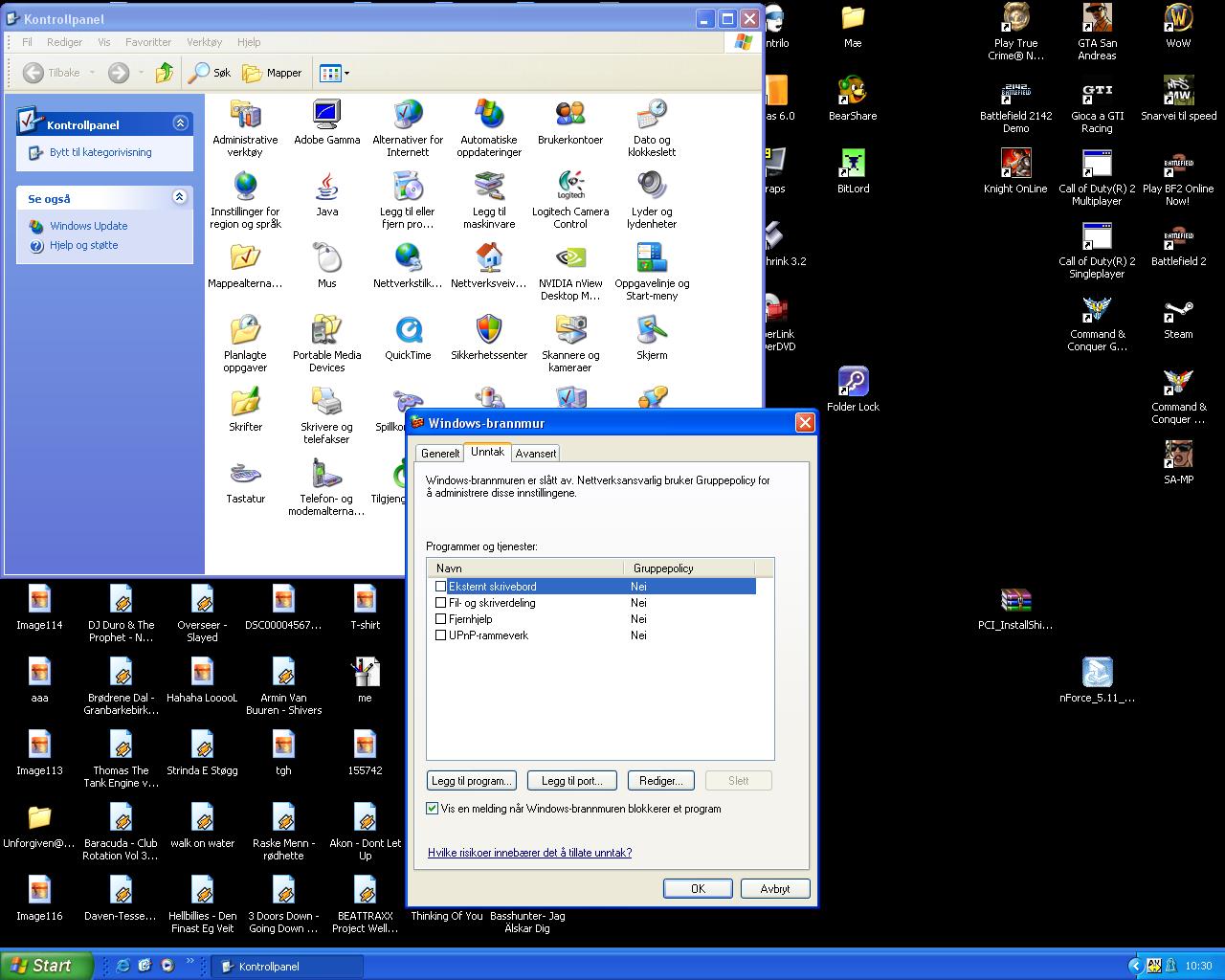

zicke1337 Skrevet 17. oktober 2006 Forfatter Skrevet 17. oktober 2006 Upps leste ikke nok.... Normalt så går det fint å slå av windowsbrannmuren, så da er det noe feil der ja. Går det an å lage regler i den for å slippe forbi nettleser? 7086997[/snapback] Nope dt er ikke mulig.. Jeg får ikke til og skifte på noe på windows-brannmur;) se bildet Jeg har prøvd og lage sånn Unntak for internet explorer og for Mozilla firefox men fungere ikke=/ Takk for svar=)
zicke1337 Skrevet 17. oktober 2006 Forfatter Skrevet 17. oktober 2006 (endret) Den kom ikke opp så jeg tror det er windows-brannmur feil fordi jeg kan ikke slå av elr på den. 7086969[/snapback] Det er nok ikke Windows-brannmuren, den virker bare én vei, tenkte f.eks. Norton. Har du Vista? https://www.diskusjon.no/index.php?showtopi...32782&hl=+vista 7087018[/snapback] Nope jeg Har Window xp Home edition=) og har ikke Norton:p Endret 17. oktober 2006 av zicke1337
Lars Dongeri Oppholdsnes Skrevet 17. oktober 2006 Skrevet 17. oktober 2006 (endret) # "I cannot configure Windows Firewall...". All settings on General, Exceptions & Advanced tabs appeared grayed out. Why is this so? Cause 1: Only the local administrators can configure Windows Firewall settings. Log in to your system using the administrator account. Cause 2: Your computer is part of a group of managed computers in your network. Thus a Windows Firewall Group Policy setting has been used to control the Firewall behaviour of your machine. Windows Firewall Group Policy administrator has control over all Firewall settings of computers under the same policy. Endret 17. oktober 2006 av la7dfa-com
zicke1337 Skrevet 17. oktober 2006 Forfatter Skrevet 17. oktober 2006 (endret) # "I cannot configure Windows Firewall...". All settings on General, Exceptions & Advanced tabs appeared grayed out. Why is this so? Cause 1: Only the local administrators can configure Windows Firewall settings. Log in to your system using the administrator account. Cause 2: Your computer is part of a group of managed computers in your network. Thus a Windows Firewall Group Policy setting has been used to control the Firewall behaviour of your machine. Windows Firewall Group Policy administrator has control over all Firewall settings of computers under the same policy. 7087036[/snapback] Tror det er noe med Group policy instillingene ja fordi den står på nei på gruppepolicy på Unntak påd den men, jjeg veet ikke hvordan jeg skal skifte på de=/=/ Endret 17. oktober 2006 av zicke1337
