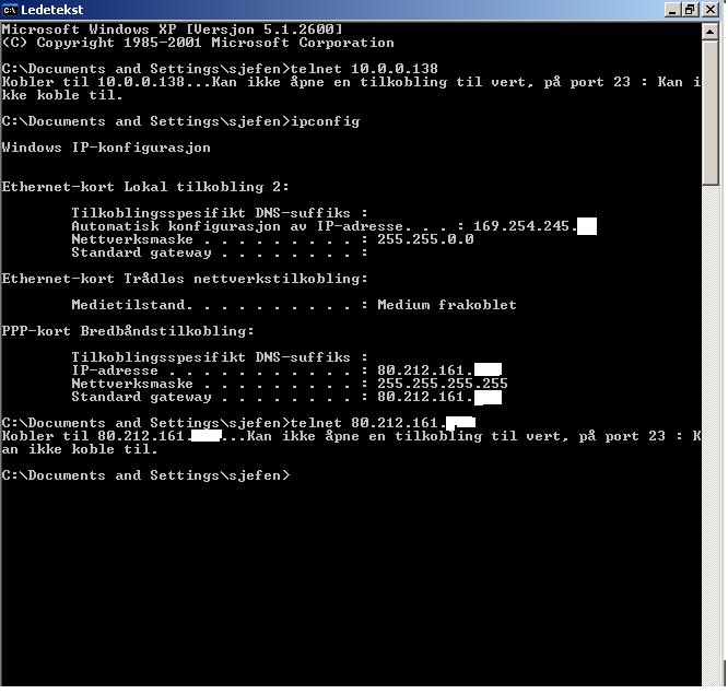

runeOo Skrevet 13. oktober 2006 Skrevet 13. oktober 2006 jeg har bestilt bredåndstelefoni, og trenger å skru av bridge funksjon i mitt speedtoutch 510i modem. men problemet er at jeg ikke kommer inn, har mailet telenor,men når man ikke kommer inn på 192.168.0.1 så skjønner jo ikke de hva som kan være feil.. har prøvd "og pinge modemet uten hell og telenet 10.0.0.138. men da får jeg opp at den ikke kommer inn på port 21." noen som har peiling ?

runeOo Skrevet 13. oktober 2006 Forfatter Skrevet 13. oktober 2006 nå har jeg koblet opp direkte til modemet,men da har jeg "begrenset eller ingen tilkobling" og telenet cmd gjennkjennes ikke

runeOo Skrevet 14. oktober 2006 Forfatter Skrevet 14. oktober 2006 (endret) Kobler du med kabel direkte fra modem til pc? IP 7065963[/snapback] kobler direkte fra modem til pc nå. får opp meldingen " begrenset eller ingen tilkobling" får ikke opp gateway eller dns adresse.Når jeg kobler opp via ruteren får jeg ikke denne meldingen,da får jeg opp gateway og dns. men når jeg er koblet opp på internett kun via modemet så får jeg "begrenset eller ingen tilkobling" er ganske frustrerende detta..! Endret 14. oktober 2006 av runeOo

Exydos Skrevet 15. oktober 2006 Skrevet 15. oktober 2006 For at du skal kunne bruke telnet inn på et bridget modem må du sette fast ip. sett: 10.0.0.1 255.255.255.0 10.0.0.138 Kommandoer som skal kjøres: telnet 10.0.0.138 username: admin password: system reset no yes Da er det modemet resatt.
