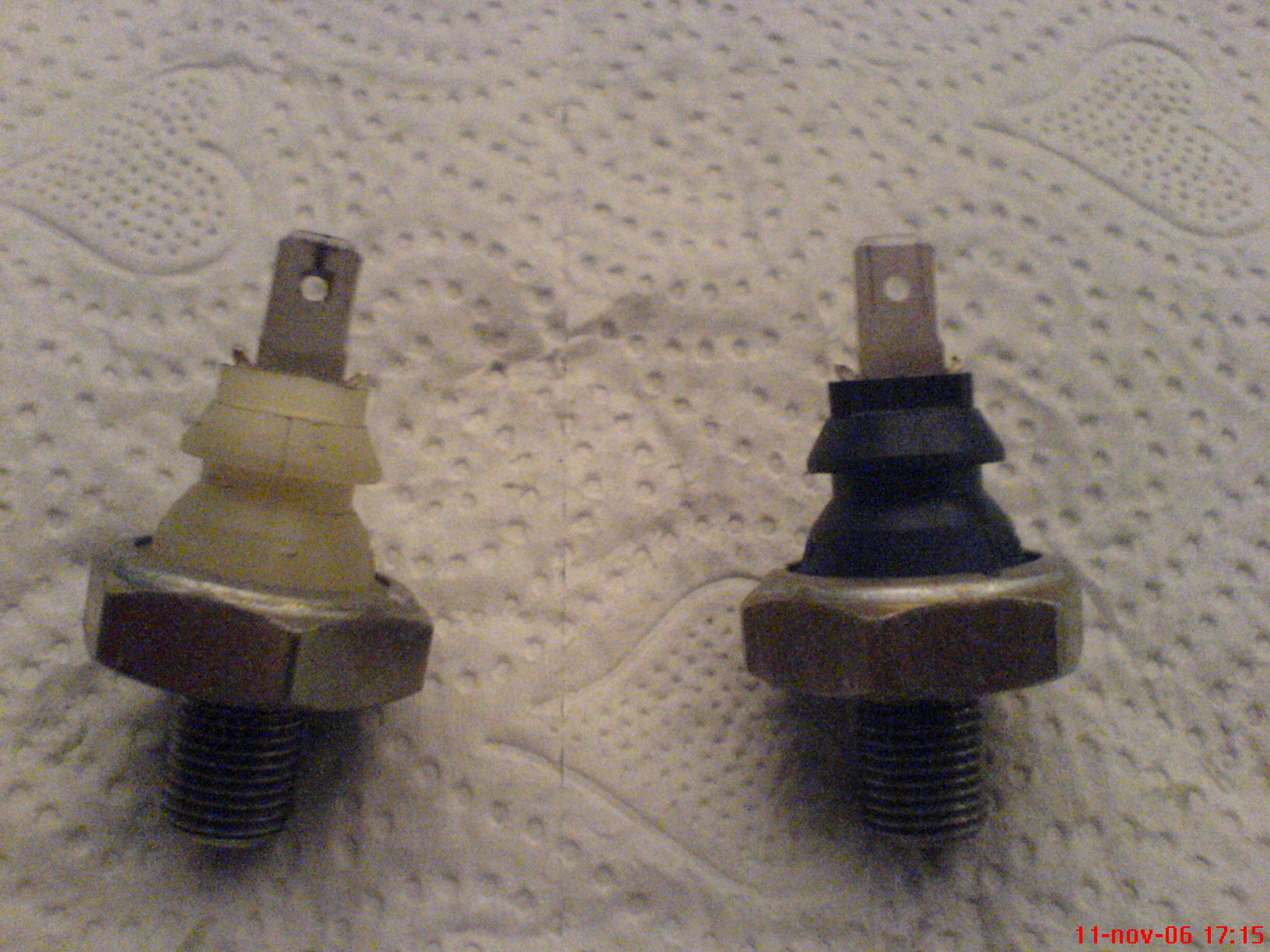

turbo_princezz Skrevet 11. november 2006 Forfatter Skrevet 11. november 2006 Jeg har en hvit/grå og blå giver. den grå/hvite sitter til venstre og den blå til høyre. sitter oppe ved toppdekselet. til venstre for oljepåfyllingslokket. her er et bilde: Er disse feil el riktig? den blå: 0.15- 0.35 bar.hvite/grå: 1.6-2.0 bar. begge er nye.

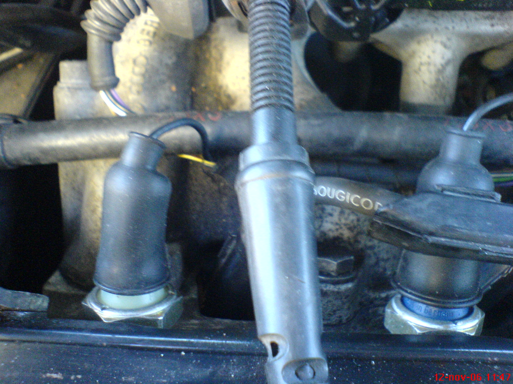

turbo_princezz Skrevet 12. november 2006 Forfatter Skrevet 12. november 2006 Her er et nytt bilde som viser hvor de to følerene står:
turbo_princezz Skrevet 13. november 2006 Forfatter Skrevet 13. november 2006 Er den hvite giveren helt hvit eller er den sånn grå/hvit? har den grå/hvite jeg. Hvis det fins en som er helt hvit og så tenkte jeg kansje jeg kunne prøve den.

turbo_princezz Skrevet 15. november 2006 Forfatter Skrevet 15. november 2006 Hei! Endelig har det ordnet seg. fikk feil giver hos møller når jeg var der første gang, så nå har jeg den riktige. og den er grå. og det var dieselgiver da. Takker for alle svar
