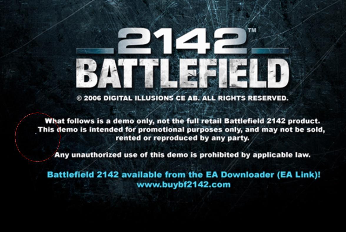

Har et meget irriterende problem med mitt X1900XT skjermkort. Saken er at under spilling oppstår det en liten firkant på ca 4 piksler tilfeldig på skjermen. Pikselen har til dels samme oppførsel som en artifact, det er akkurat som om "firkanten" henger etter resten av skjermbildet med ca ett sekund - noe som synes veldig godt under sort/hvit. Jeg trodde først dette var relatert til skjermen, noe jeg fort fikk avkreftet. Deretter prøvde jeg med forskjellige kabler, VGA og DVI - samme resultat. Etterhvert trodde jeg kanskje det var fordi kortet var for høyt klokket fra fabrikk (har ikke rørt "klokkemulighetene" selv) eller at kortet ikke fikk tilstrekkelig med strøm fra hovedkortet/bios. Men i dag oppdaget jeg noe nytt som forsåvidt avkreftet alle mine tidligere teorier, om jeg tar print screen oppstår firkanten på bildet! Nå sitter jeg veldig fast, og har egentlig ingen idéer igjen.
Skal videre nevnes at det var under Flight Simulator X jeg oppdaget av feilen ble avbildet på print screen. Mens jeg spilte la jeg merke til at feilen ikke var tilstede på "hovedskjermen" der selve spillet var, men på TV-en som var svart.

Legger ved et bilde fra oppstarten til Battlefield 2142. Synes dog utrolig mye bedre når man faktisk er inne i spillet. Prøvde å oppdatere bios som foreslått fra ATI, hjalp beklagligvis ikke.

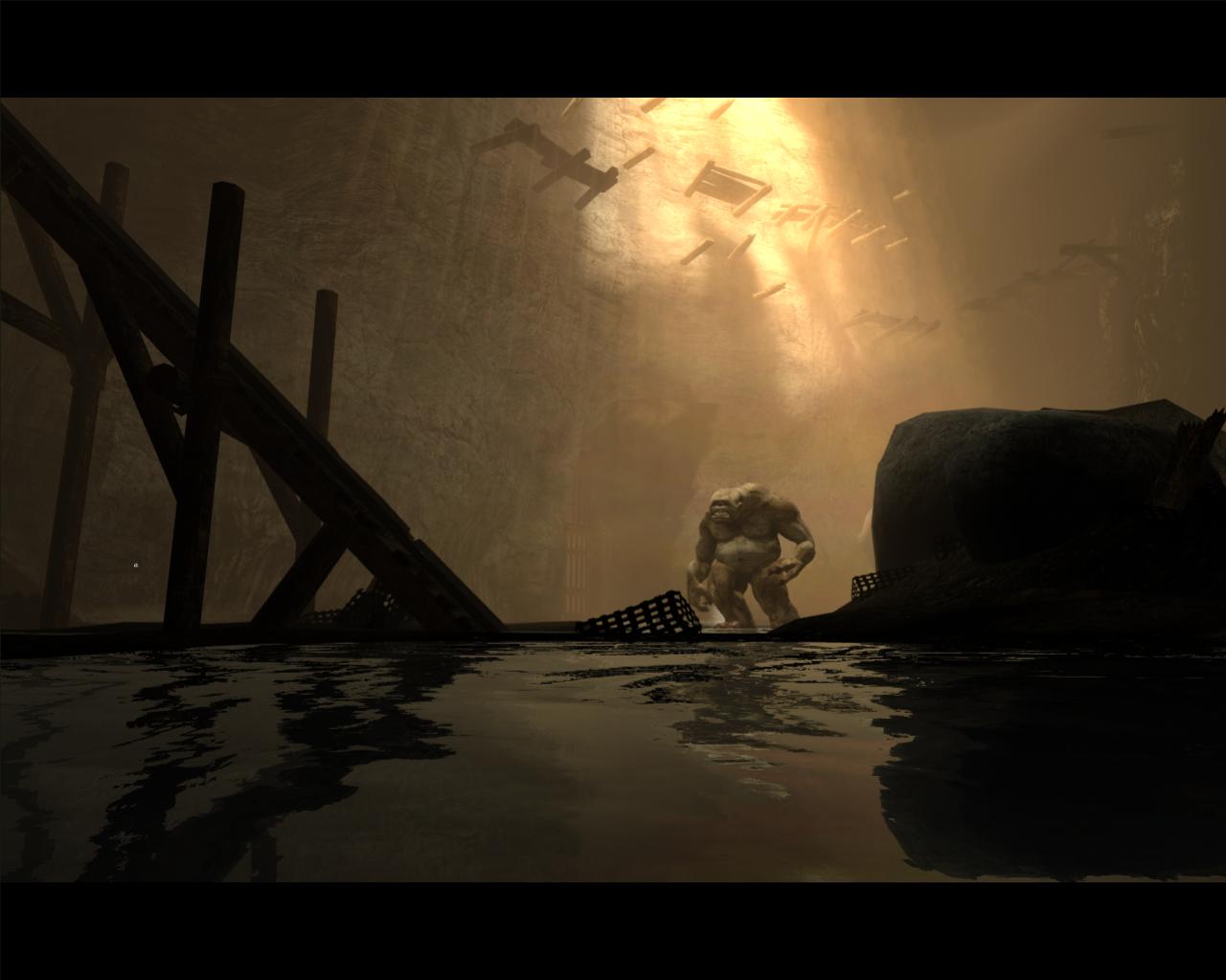

Edit: Legger ved ett litt tydligere bilde av hvordan feilen ser ut. Bildet er tatt fra Dark Messiah of Might and Magic.
