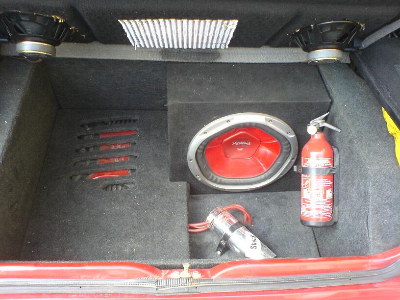

*Fikset bilen invendig, nye stoler foran, ok nytt baksete. pedaler, matter og ratt. Lakkert innvendige detaljer. Montert stoor stereo, bygd det ordentlig i bagasjen. Sentrallås og alarm. Montert en del neonlys, men det ble fjernet ganske fort igjen :)

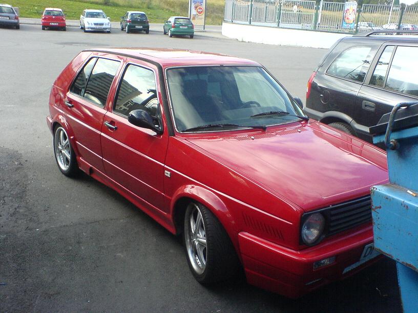

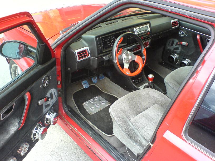

Her er det noen etterlengtede bilder, beklager at det kot litt tid, men har hatt mye og gjøre i det siste på skolen.
Har i dag gjort litt mer med bilen.

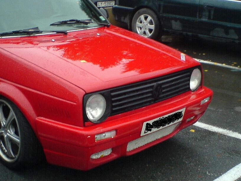

Fått montert de nye lyktene og grillen, grøftelys og fjernet antenna.
Skal mest sannynelig bestille ny front - og bakfanger til neste måned, og kanskje senke bilen enda litt till :)
For now, enjoy :)

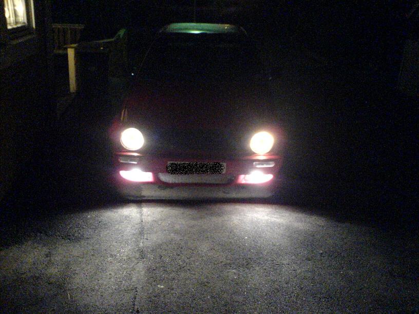

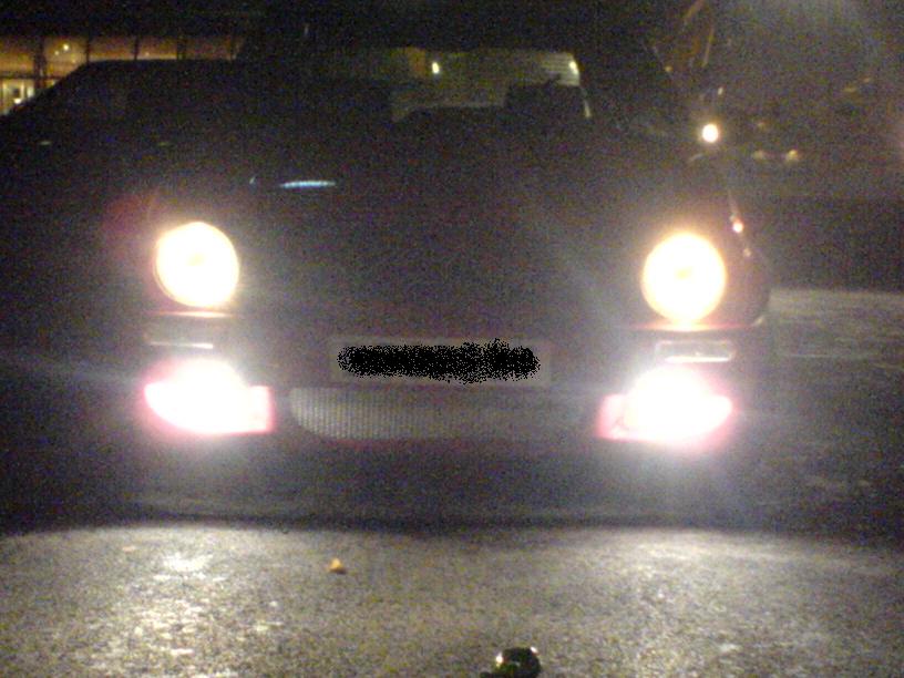

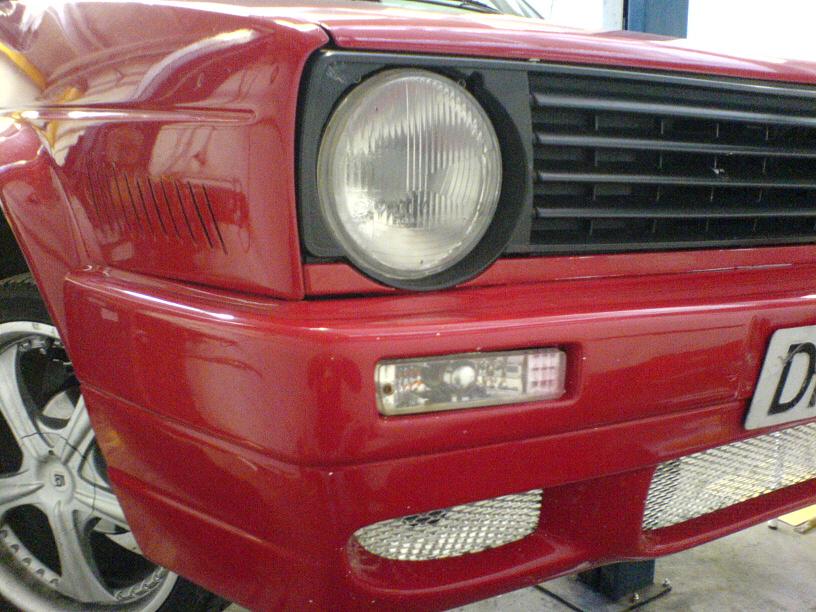

Da var grøftelysene montert, beklager litt dårlig kvalitet på bildene, har også montert på en ny grill med Eblem, syns det var pent :) Skal prøve og ta bilde av dette i morgen.

Har bestil Angeleyes nå, og har fått tak i noen svarte baklykter :) skal testmontere dem til helgen, håper de blir bra :) Skal også slenge opp noen bilder av det og den nye grillen!

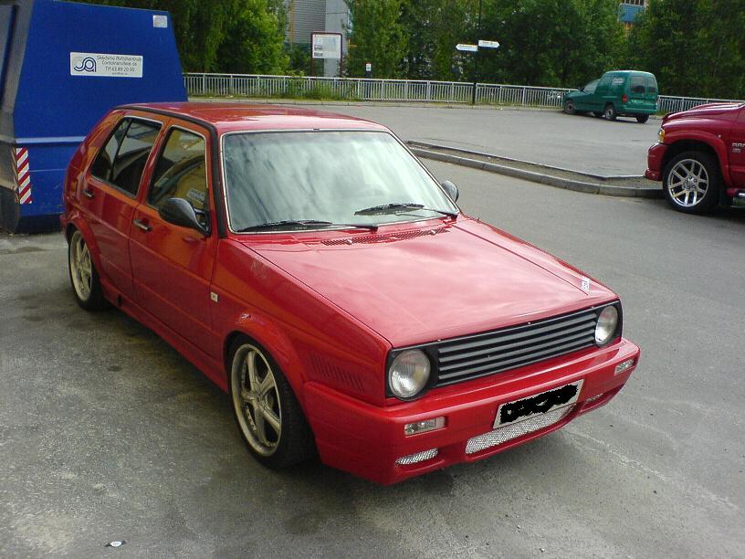

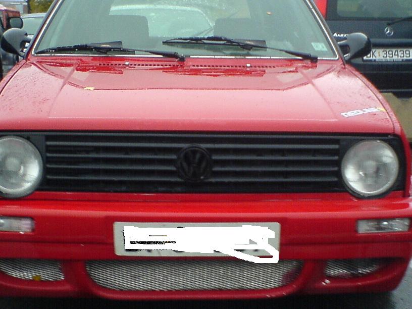

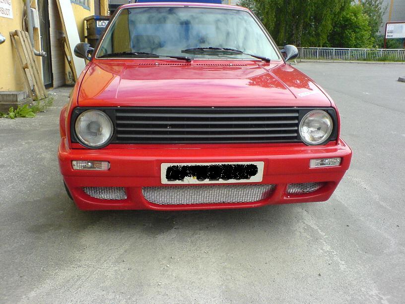

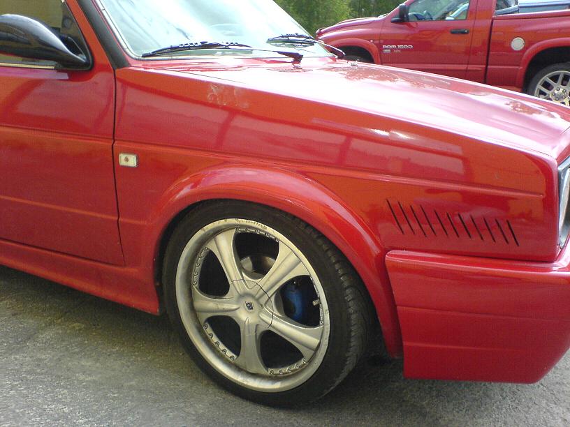

Da var den nye grillen på, og 2 bilder tatt;

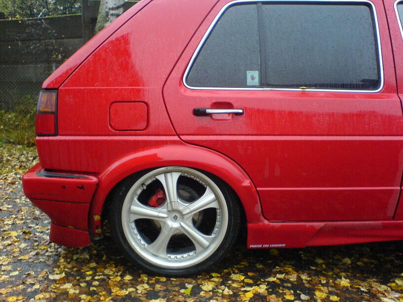

Bilen lav nok ? :D

heeh har ikke planer om det, testa bare der med laveste senkesett, den er senket 60/40 da kan jeg ha 2 personer bak før det subber :)

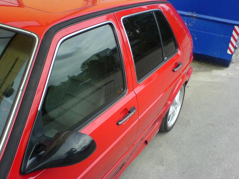

I vinter skal bilen inn under tak og varme, der skal alle vinduene sotes med fin svart film, 20% rundt hele. Hele bilen skal sparkles for sprekker, breddinga skal av, skal sveise på egen bredding, slik at det sitter :) Så skal den pusses ned, grunne, og sendes i lakkboksen. Skal ha samme røde farge, men litt mer svarte detaljer. Svarte lister, Svart panser, svarte speil, svart bagasjelokk og kanskje svart tak. Tror det kan bli noe :D og driver og snuser på noen andre deler til motoren nå også :)
neida, bakfangern er skrudd skikkelig fast, er bare forrige eier som skulle " senke" bakfangern og borra nye hull til festene litt lavere. og hva mener du med at frontfangern ser ut som at den skal dette av ? Tok ikke helt den jeg. Har ikke orket og gjort noe med gitteret ennå, skal skifte frontfanger til vintern.
