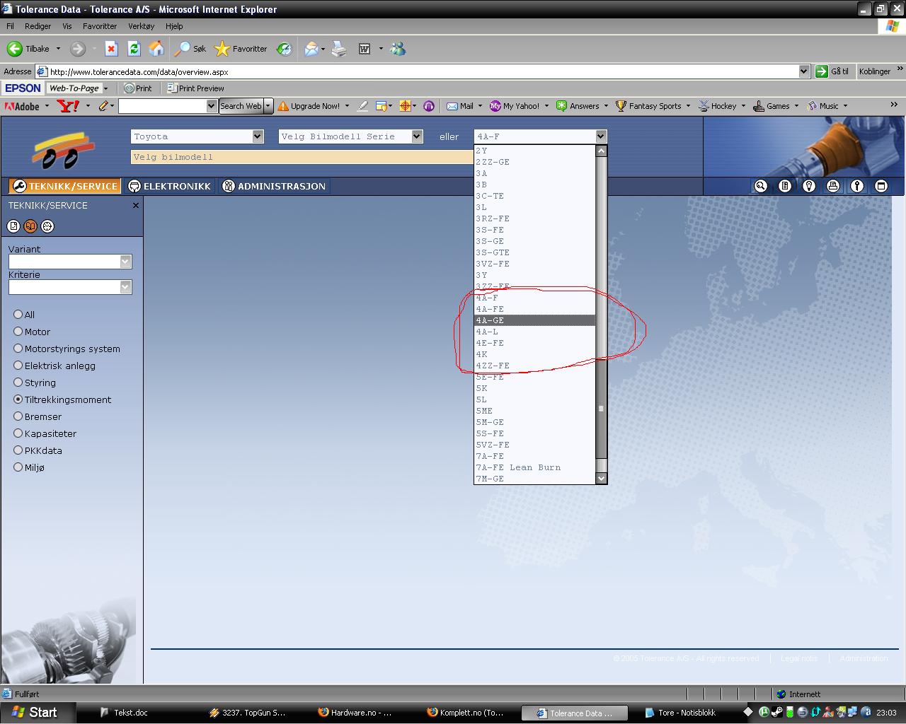

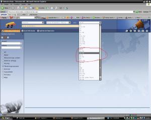

Simkin Skrevet 6. oktober 2006 Skrevet 6. oktober 2006 litt dumt å gi deg feil moment når jeg ikke er sikker.. men her et skjermbilde av programmet jeg bruker (fra jobben) er det GTi a? vet du det?

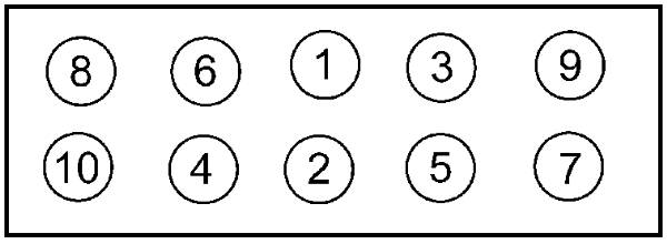

Simkin Skrevet 6. oktober 2006 Skrevet 6. oktober 2006 (endret) Topplokkbolter, trin 1, Nm 54 - 56 oljeinnsmurt (Trinnnvis) Topplokkbolter, trin 2, Nm (Ingen etterspenning) ser ut som det kun er et trinn rekkefølge under her Endret 6. oktober 2006 av Freeman84
