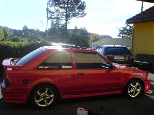

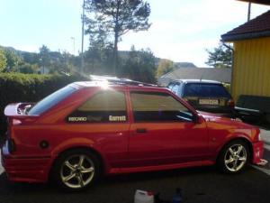

sc0rpi0n Skrevet 6. oktober 2006 Skrevet 6. oktober 2006 (endret) Motoren starter ikke, jeg har prøvd å (Ford escort rs turbo) trille den igang. Men ingen ting skjer, prøvd med start kabler. Men nei, motoren går bare seinere å seinere rundt, tilslutt står den bare å tikker da du drar rundt på tenninga, men en time etterpå , så går motoren rundt, også stopper den etter noen omdreininger.. Har ikke så mye peiling, men det høres ut som om den ikke får noe tenning. takk for alle tips Endret 6. oktober 2006 av sc0rpi0n
