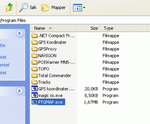

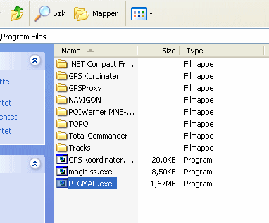

asbhegge Skrevet 8. oktober 2006 Forfatter Skrevet 8. oktober 2006 Ja kartet har "img" endelse. Hvor skal æ kopiere kartet til?, se bildet. Hvordan får æ PTGMAP til å finne gps? Har også sett på denne varianten av oppsett; http://www.malsingmaps.com/wiki/index.php?...IMG_Garmin_maps
Moskus Skrevet 9. oktober 2006 Skrevet 9. oktober 2006 Du kan legge kartene hvor du vil, det betyr ikke så mye. I PTGmap går du på Menu -> Add file og så finner du filene du la (antakeligvis på minnekortet). Men du må kjøre filene gjennom PatchIMG som beskrevt i den tråden du linker til. Eventuelt kan du hente ned programmet her http://www.cgpsmapper.com/ , åpne filene, lagre dem som f.eks. Polish Format, og eksportere dem som Garmin format igjen. Da fungerer de utmerket. Garmin sine karter er default låst til Garmin sine GPSer selv om du har ærlig og redelig kjøpt kartene.

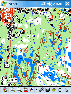

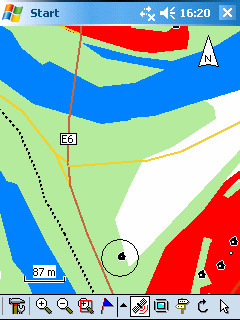

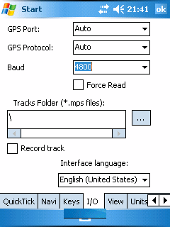

asbhegge Skrevet 9. oktober 2006 Forfatter Skrevet 9. oktober 2006 Takk, dette begynner å ligne noe Fått kartet synlig på PDA(se bildet) Nå er det bare igjen å få PTGMAP til å finne gps, har sett at det er noen innstillinger,(se bildet) Må æ gjøre noen innstillinger der??
Moskus Skrevet 10. oktober 2006 Skrevet 10. oktober 2006 Under Start -> Innstillinger -> Tilkoblinger -> Bluetooth finner du en flik som heter "COM-porter" (hvis jeg antar at du bruker en Bluetooth-GPS). Lag en ny COM-port for GPSen, f.eks. COM 8. Denne bruker du på "GPS Port" (se ditt høyre skjermbilde over) i PTGmap. Protokoll settes til Auto, og Baud til 4800. Da skal det fungere fint.
asbhegge Skrevet 10. oktober 2006 Forfatter Skrevet 10. oktober 2006 Dette ble bra til slutt. Har intern gps, men etter litt kludring gikk det bra. På bildet lenger opp ser du spørsmålstegn på navn, antar det er noen filer æ har glemt å legge med når æ konverterte kartfilene. Må vel litt forsking til
