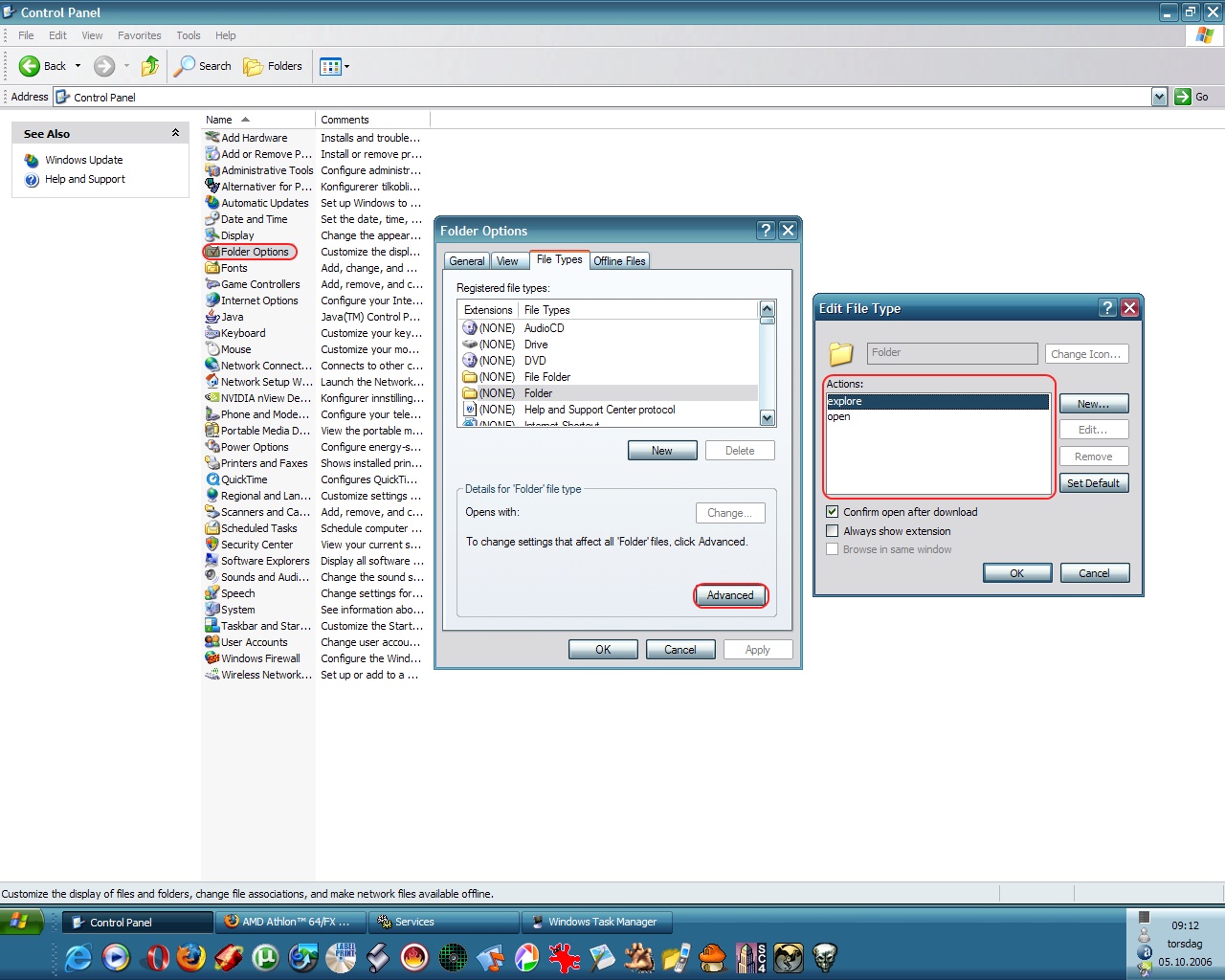

I hvilket som helst Explorer-vindu (mappe-vindu), velg menyen Verktøy | Mappealternativer (du finner den også i Kontrollpanel).
Under fliken Filtyper ligger det nesten øverst hos meg "File Folder" og "Folder" (har engelsk versjon). Velg disse og klikk på knappen Avansert. I listen skal det stå "explore" og "open" (se skjermdump). Har du ikke disse valgene eller de ikke er satt som standard, prøv dette (fant etter et søk med Google):

Edit: Og her kommer bilde :!:
