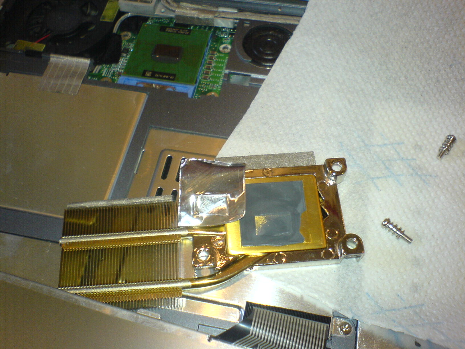

Hei,
Jeg har slitt det siste halve året med at laptopen min, en G556 gir fra seg 4 pip og så slår seg av. Etter å ha ringt en del ganger til multicom traff jeg endelig en som kunne svare ordentlig. Det var rett og slett grunnet overoppheting. Han anbefalte å sjekke at kjøleribba ikke var full av støv og hvordan kjølepastaen så ut.
Jeg åpner opp det hele etter instruksjonene jeg fikk fra multicom, ribba ser fin ut og jeg løsner derfor hele kjøleelementet. Da kommer sjokket, det ligger en aluminiumsfolie på kjølepastaen! De må ha glemt å ta den av tenker jeg, vasker med rødsprit og legger på et litt mer moderat lag med sølvpasta.
Jeg snakka med multicom som sier de har sett det på flere av pc'ene og oppfattet det som om det var meningen. Jeg tviler, men multicom har ytt ypperlig service i denne saken så det er for all del ikke kritikk mot dem, heller mot Elitegroup.
Bilde av ribba mi og instruksjonen fra multicom er vedlagt.

Takker for en informativ post, jeg har samme maskin som du har og har også merket at maskinen til tider har hørt ut som Concorde på vei til å ta av. Skal ta fatt på maskinen nå jeg, skal bli spennende å se om jeg også finner det samme som du gjorde på din.

Tok og gjorde som du beskrev, åpnet hele møkka, blåste rent for støv og rengjorde hele maskinen. Løsnet skruer og med spenning tok av kjøleribba. Til min forbauselse så var det ikke noe sølvpapir der men niks kjølepasta i det hele tatt, merkelig at ikke maskinen min har tatt kvelden for lenge siden.
Slang på litt arctic silver, og nå går maskinen som en klokke.

Har også denne maskina, og har hatt nøyaktig samme problem (sjokk....). Slo seg av pga overoppheting. Men løsningen på dette var faktisk overraskende enkel. Fikk tak i trykkluft på boks, og brukte dette på samtlige åpninger som jeg kunne finne i maskina. Utrolig nok løste dette problemet, og jeg har ikke hatt det siden, til tross for til tider intens spilling....
