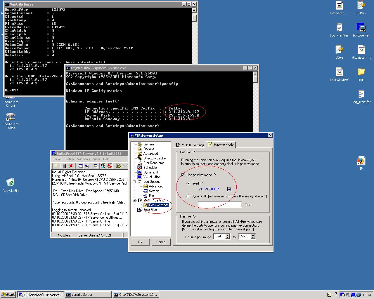

The Stig Skrevet 4. oktober 2006 Skrevet 4. oktober 2006 I bullet proof må du passe på at du har aktivert Passive FTP, og sette den på fixed IP (samme IP som serveren får fra ruteren).
Lanes Skrevet 4. oktober 2006 Forfatter Skrevet 4. oktober 2006 (endret) I bullet proof må du passe på at du har aktivert Passive FTP, og sette den på fixed IP (samme IP som serveren får fra ruteren). 6997381[/snapback] Jeg har satt den til den eksterne IP adressen, hva mener du den skal være? Internet - ADSL modem - ruter - server Endret 4. oktober 2006 av Lanes
Caddy Skrevet 4. oktober 2006 Skrevet 4. oktober 2006 (endret) 192.168.xxx.xxx skal den være. Om dette er rangen du får fra routeren.. Gå inn på routeren å se. Sett den fast, og hiv på forwarding av port 21 i routeren (hvis dette er ftp porten din) til den faste ipadressen du satt på serveren. (192.168.1.100 feks) Edit: Hvilken router er det du har? Endret 4. oktober 2006 av Caddy
The Stig Skrevet 4. oktober 2006 Skrevet 4. oktober 2006 Slik skal det se ut, men selvsagt med din IP-adresse..
