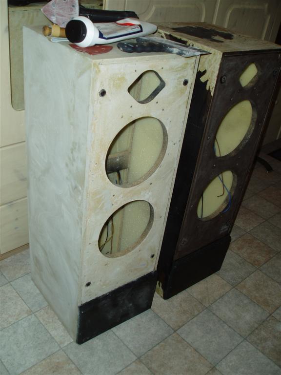

skyhawk Skrevet 28. september 2006 Skrevet 28. september 2006 Har et par gamle B&W høyttalere fra miden av 80-tallet som jeg pusser opp. Jeg lakket dem for ca 1 års tid siden, men da var jeg ikke nøye nok (vasket bare med white sprit og lakket 2 ganger). Det viste seg at det ikke var bra nok, og lakken har sett litt dårlig ut noensteder, og hadde begynt å flasse av. Så jeg tenkte heller å starte fra bunn av, og pusset ned høyttalerne med 180 sandpapir. Siden det er ganske umulig å få av all lakken, pusset jeg bare det jeg kunne, og tanken var at det som sitter igjen kan fungere som en grunning. Har etter det vaska dem med vann og white sprit. Legger ved et bilde av hvordan de ser ut nå: Spørsmålet nå er hva skal/kan jeg gjøre nå, for at det kan bli litt mer velykket, og se litt bedre ut? Kan jeg begynne å lakke nå, eller er det noe annet jeg må gjøre først/eller tenke på? Tenkte også at det skal bli billigst mulig - tenkte å bruke Quick Spraylakk. Stor takk til de som har lyst å hjelpe meg med dette

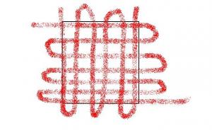

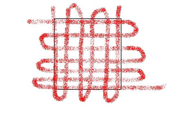

Knottpøbeln Skrevet 29. september 2006 Skrevet 29. september 2006 En grov feil du har gjort, er å vaske med White-spirit!! Den er kun egnet til å vaske vekk våt lakk, og rengjøre lakkutstyret med, eventuellt tynne ut oljemaling.... Om du kjenner, legger den igjen en feit overflate, som lakk ikke vil sitte på. Bruk heller Tynner eller en eller annen teknisk sprit å vaske med. (Isopropanol, Rødsprit eller Ren Teknisk sprit. Alt kan kjøpes på polet, ofte billigere enn i bilsjappa) (Tynner må du kanskje på ei malersjappe å kjøpe.) Om du bruker sprayboks, sats på to strøk, selv om et kan holde om boksene har samme farge som den nye lakken. Jobb i et rom som holder romtemperatur, eller høyere, og husk å bruke maske!! Spray kantene, og de vanskeligåkommetil-stedene første. Spray i et rutemønster, to veier. Først på tvers, også oppog ned. Snu utenfor flata. Du skal ikke slippe opp ventilen noen ganger, selv når du snur, før du har dekt hele flata. Ventiler på spraybokser er billige, og spytter lett. Ikke legg for tykt, men tykt nok til at lakken akkurat flyter ut. Da får du finest overflate. Øv gjerne på noe annet først... Lykke til! Se vedlagte tegning hva jeg prøver å forklare...

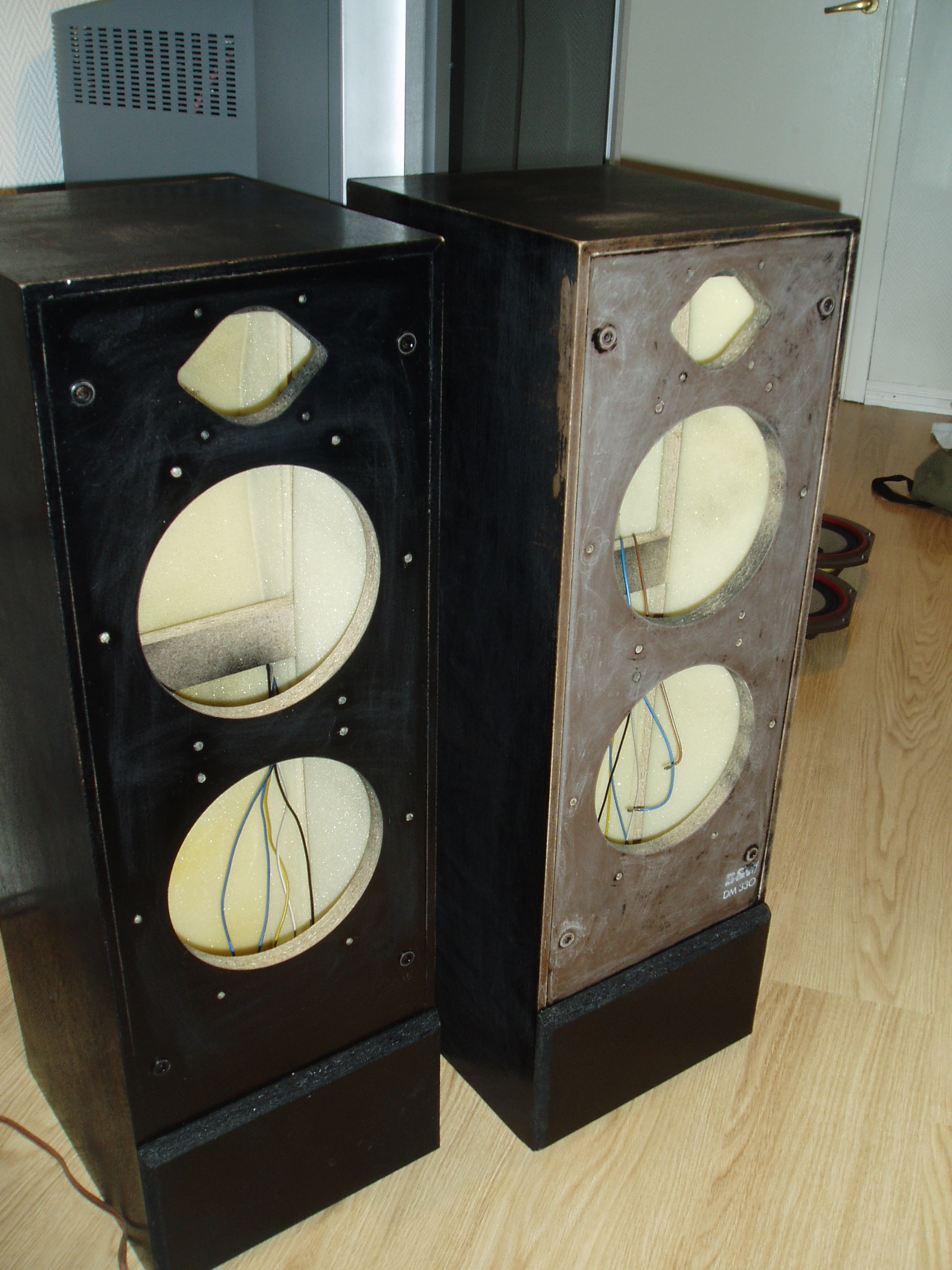

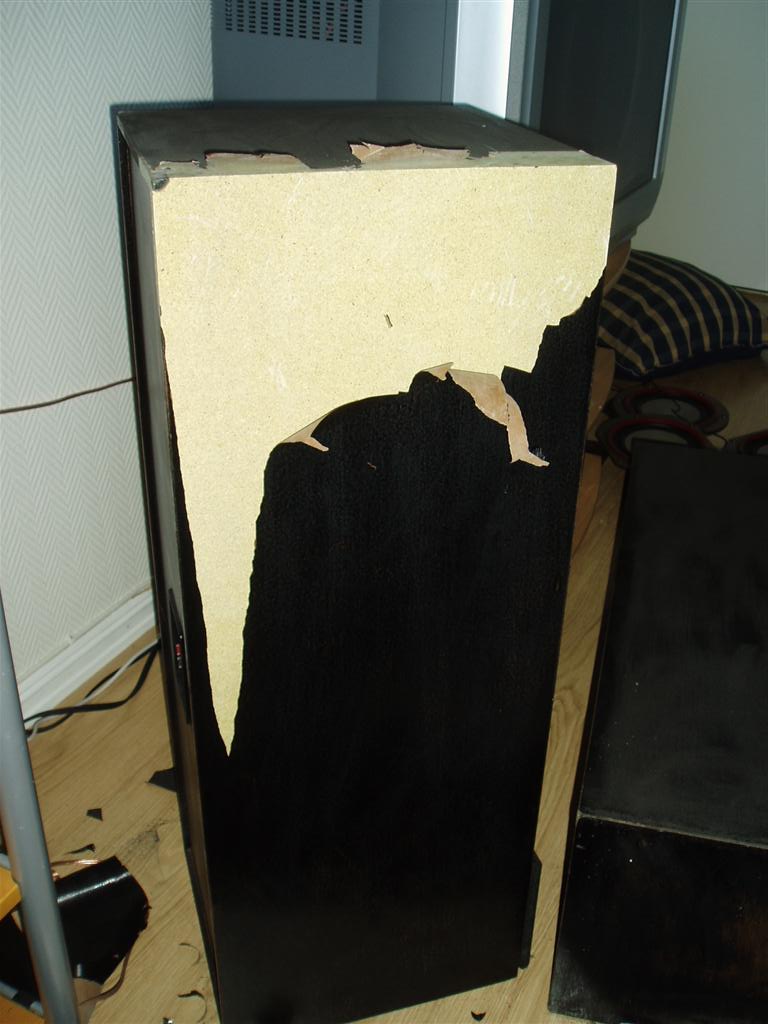

skyhawk Skrevet 30. september 2006 Forfatter Skrevet 30. september 2006 Takker for alle svar jeg har fått! Jeg har heller tatt av all lakk og "belegget" rundt høyttalerne, så sånn ser det ut nå. En del arbeid å få av det. Det var like greit siden det hadde begynt å flasse av alikevel i noen kanter. Da skal jeg ta noen råd jeg har fått her, først pusse ned, så vaske med rødsprit. Kan hende jeg maler istedetfor å lakke det da
