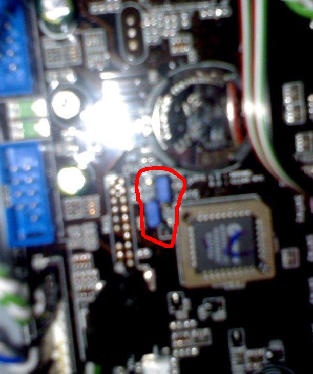

janfredrik Skrevet 22. september 2006 Forfatter Skrevet 22. september 2006 Det er vel denne? Hva skal jeg gjøre med den?
Sunni Skrevet 22. september 2006 Skrevet 22. september 2006 Det er vel denne? Hva skal jeg gjøre med den? 6915497[/snapback] Se i manualen.. eller last den ned her. http://support.asus.com/download/download....SLanguage=en-us
janfredrik Skrevet 22. september 2006 Forfatter Skrevet 22. september 2006 Finner ikke noe i manualen, kan dere ikke bare si hva jeg skal gjøre? Slik ser det ut, de røde er jumperne som står på.
Sunni Skrevet 22. september 2006 Skrevet 22. september 2006 (endret) Finner ikke noe i manualen, kan dere ikke bare si hva jeg skal gjøre? 6915952[/snapback] Nei den sitter ikke der. Det er en 3 pinner ved siden av(intill) HKbatteriet.Over eller under en 4 pinns.Juperen kan bare flyttes et hakk.Sett den tilbake der den stod. Ta ut batteriet først,flytt jumperen ett hakk,vent i 10 sekundre,sett jumperen tilbake der den stod,sett tilbake batteriet. Finner ikke noe i manualen, kan dere ikke bare si hva jeg skal gjøre? 6915952[/snapback] Jeg ser det slik at det er bare flaks om din installasjon går bra. For meg som er dødelig blir det å lese manualen et kjærlighetsbrev.Jeg leser det om og om igjen til jeg kan det utenatt. Endret 22. september 2006 av Sunni
