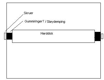

skyhawk Skrevet 18. september 2006 Forfatter Skrevet 18. september 2006 Noe slikt du tenkte på: http://www.microplex.no/product.aspx?pid=C...SIL&mcat=37s248 De har noen andre varianter her: http://www.microplex.no/category.aspx?cat=248&mcat=37s248 6890889[/snapback] Ja, den første kanskje, men det var litt dyrt bare fordi harddisken vibrerer. Men lurer på også om noe sånt kunne vært et alternativ, eller om det virker? : Vil helst ha det skrudd fast i kabinettet, ikke hengende i strikk..
trn100 Skrevet 18. september 2006 Skrevet 18. september 2006 (endret) Om du bruker skruer får du uansett metall/metall kontakt. Jeg kan love deg at O-ring løsningen funker og at HD'en sitter Uansett koster det ikke mange kronene å teste... Endret 18. september 2006 av trn100
