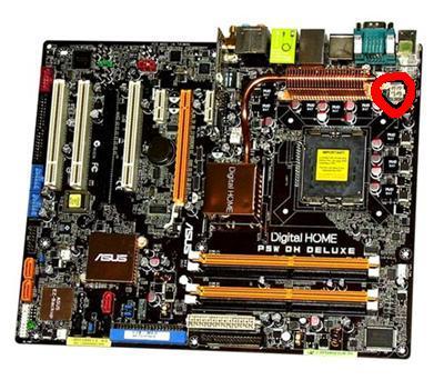

Før jeg gidder og lese posten din sett i denne kontakten :
6865276[/snapback]
ja, nå er det ingen kontakt som ser slik ut på strømforsyninga, MIST 500W. Har satt inn en lang brei en, ATX20/24 regner jeg med at det er.

hm, du har kanskje rett :D Fant en åttepins kontakt, ikke 4 pins, men jeg fikk den til å passe. Kan dette ha vært årsaken til problemet?
(hater når det er så enkelt :p ... føler meg litt som en idiot :D )
Hvis det er MIST, 500W, ATX 2.2, 20/24 pins du har.
skal det være med en P-4 kontakt

Det skal være mulig å dele den 8-pin kontakten til 2 4-pin såvidt jeg vet.
6865520[/snapback]
Ja, og nei, det finnes ingen enkel 4 pins kontakt. Er vanvittig mange forskjellige kabler, men det eneste jeg fant som kunne minne om den kontakten var den 8 pins kontakten og 6 pins til skjermkort noe som det hvertfall ikke er.
Tror du kan bruke den 8 pins kontakta.
