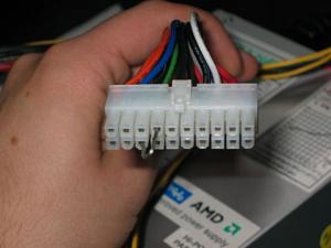

Jumpstarte PSU gjør du ved å koble den fra hovedkortet og så kortslutter du den grønne ledningen med en av de sorte. Bruk feks en binders. Så får du sjekket om PSUen fungerer ivertfall.

Hvis du tror det er PSU som er ødelagt, kan du prøveå jump starte den ved å kortslutte den grønne ledningen på 20/24-pin kontakten men hvilken som helst av de svarte.
Dette gjør du med en binders og 20- eller 24-pin'en din. Bøy ut binderssen, stikk den ene enden der den grønne ledningen på 20/24-pin kontakten, og den andre stikker du i hvilken som helst av de sorte der de stikker opp! Trekk ut alle ledning fra PSU inne i PC'n slik at PSU står alene (ikke trekk ut strømledningen da!), men ha gjerne en kabinettvifte e.l lignende stående i, for å se om den virker :thumbup:
