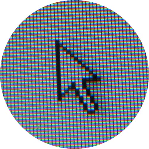

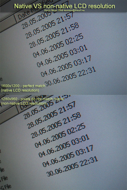

Boye Skrevet 6. september 2006 Skrevet 6. september 2006 (endret) OK, et problem av gangen Oppløsning Kjører du riktig oppløsning? LCD skjermer er bygget fra fabrikkens side for kun 1 oppløsning - alt annet blir justert og fintilpasset. Din skjerm ser ut til å kjøre 1680x1050. Alt annet vil bli uklart, dette fordi selve panelet er bygget opp av et fast fysisk 1680x1050 piksel rutenett. Effekten er lettere å observere i Windows enn i spill. VGA/analogt Kjører du analogt må man ofte justere bildet. Noen skjermer gjør dette automatisk, hvis ikke - sjekk etter en "AUTO" knapp. Skjermen vil da "jobbe litt", og justere bildet for deg. Kjører man digitalt/DVI slipper man dette fordi oppløsningen er riktig "out of the box". Mykhet og firkantet preg Rutenettet er firkantet, og fokuset/skarpheten på LCD skjermer er i mange tilfeller LANGT over CRT skjermer. Det kan bli litt for klart og tydelig, og firkantede piksler framfor runde hjelper kanskje ikke så bra Selv har jeg ingen problemer, men synet til folk er forskjellig. Det man kan gjøre, er å skru på såkalt "Clear Type" i Windows. Du finner den når du høyreklikker på skrivebordet, velger "Properties" --> "Appearance"/panelet man endrer farger -----> Effects/effekter. Clear Type er en slags antialiasing for tekst, og vil jevne ut kantene på alle fonter. Resultatet blir fyldigere tekst. EDIT: Skrivefeil, nytt Eclipse keyboard. Endret 6. september 2006 av Boye
