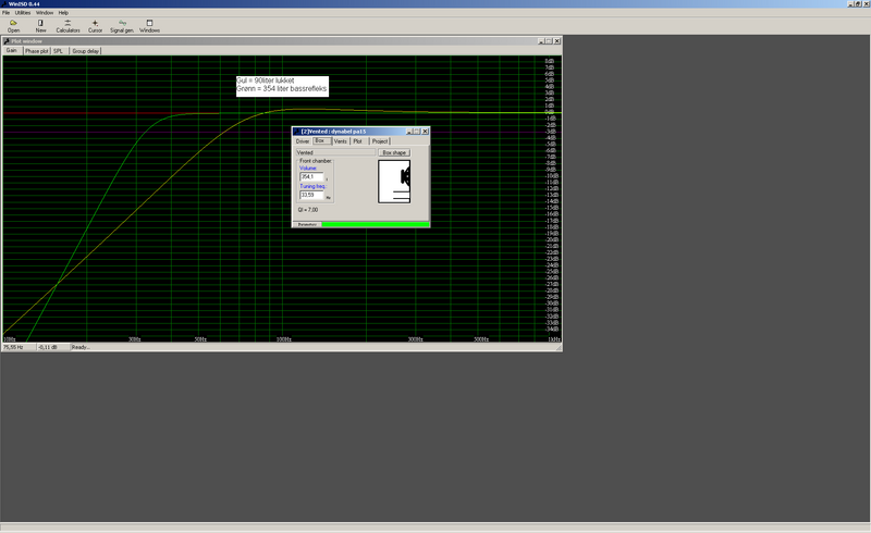

CFD Skrevet 8. september 2006 Skrevet 8. september 2006 (endret) Jo ,men nå spørs det om du får det i 90liter kasser. Nå synes jeg at jeg gjør veldig mye av arbeidet selv ,men ok. Bruker du en 90liters lukket kasse vil du får -3db på 60hz Disse trivest best å store bassreflekskasser hvor de virkelig kommer til sin rett. Bare se på dette enkle bildet jeg la opp her: http://i13.photobucket.com/albums/a265/cfd...e/dynabelpa.png Fjernet img tag så ingen blir sure. Endret 8. september 2006 av CFD
