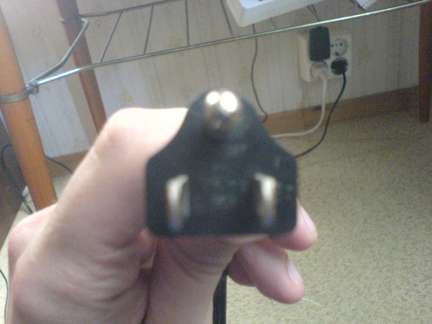

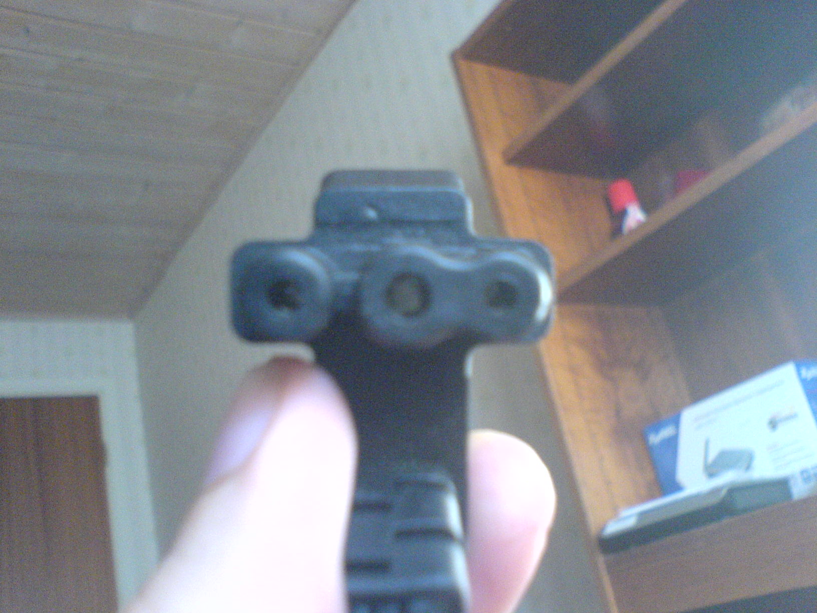

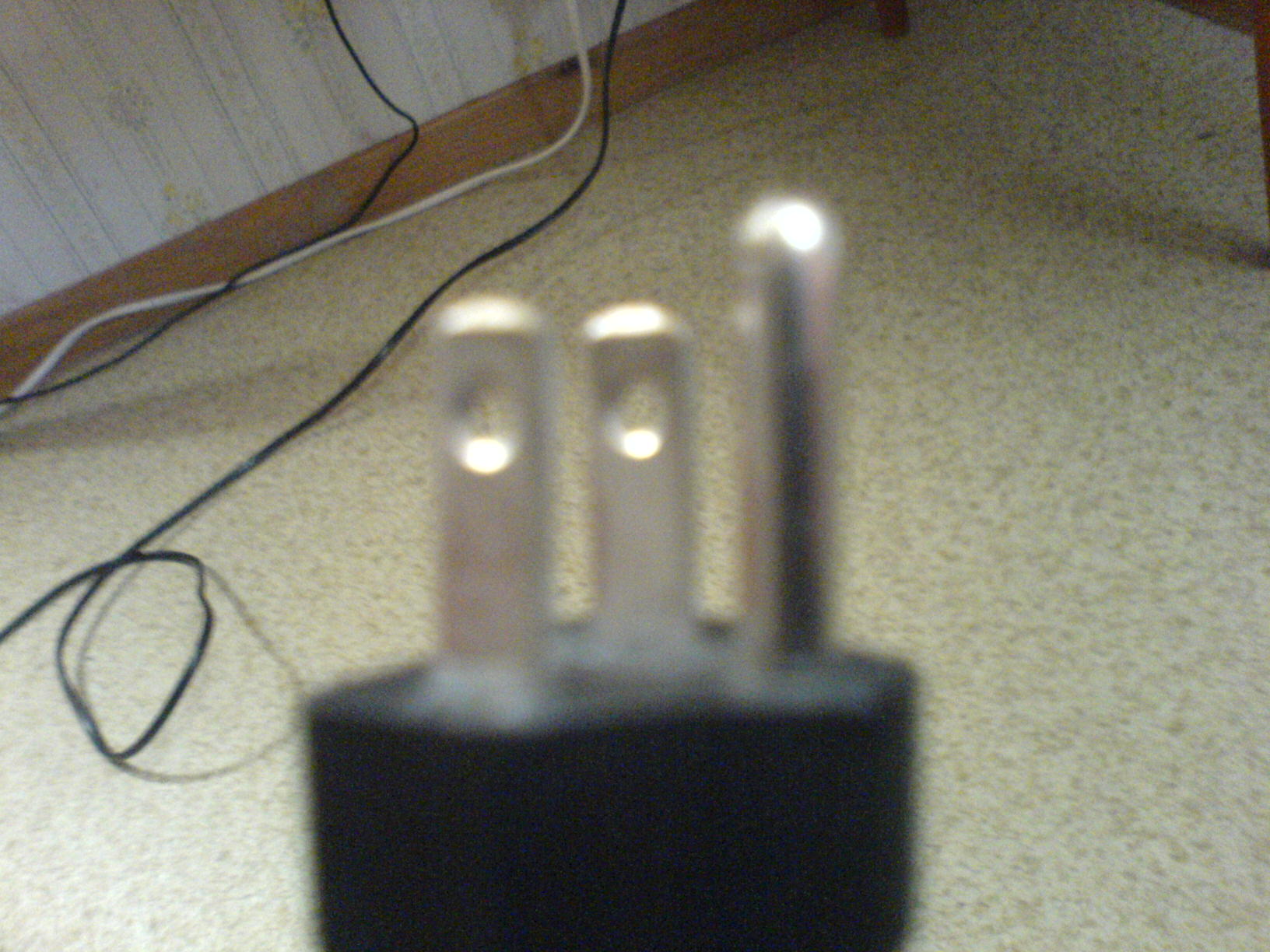

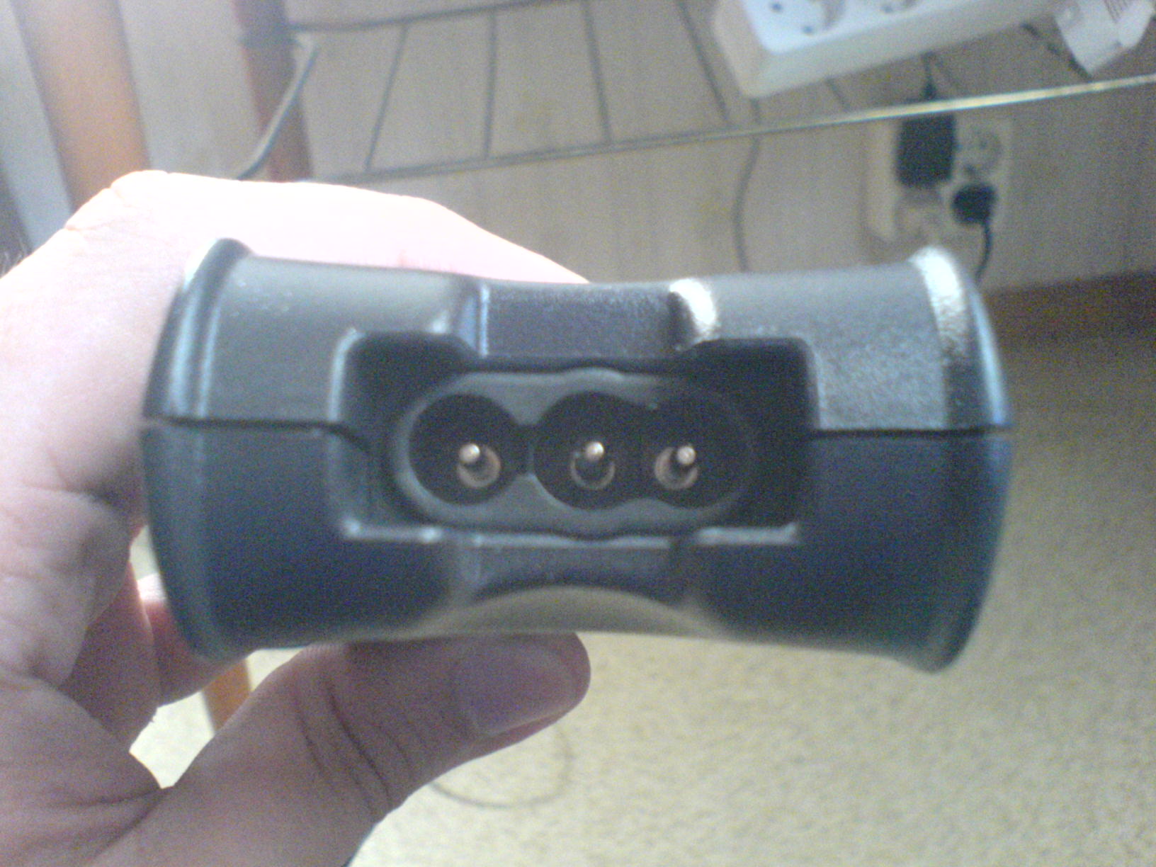

SwissChesus Skrevet 1. september 2006 Forfatter Skrevet 1. september 2006 (endret) Hei og takk for svar. Det står følgende på strømforsyningen: Input: 100-240V - 1.5A 50-60 Hz Output: 19.5v 4.62A 90 watts Så står det faktisk "N" i en runding og CE på den dingsen som står mellom veggen og laptopen. Betyr dette at jeg kan dra på nærmeste elektroforhandler å finne en kontakt til veggen? Edit: La ved bilde av kontakten som går mot veggen. Noen som tror Clas Ohlson vil kunne ha noe som passer inn der? Evt forslag til andre butikker i Oslo området vil være høyt verdsatt. Mvh, Swiss Endret 1. september 2006 av SwissChesus
TaZ Skrevet 1. september 2006 Skrevet 1. september 2006 (endret) Betyr dette at jeg kan dra på nærmeste elektroforhandler å finne en kontakt til veggen? Mvh, Swiss 6783853[/snapback] Ja Den takler fint 230v som vi har her hjemme Kjøp deg en av disse http://www.clasohlson.no/shop/store/printp...+6%3A18%3A17+PM Og klipp av den som er på høre side(bildene) Å koble denne er lovlig i motsettning til det meste annet innen el. innstalasjon.. Endret 1. september 2006 av taz
