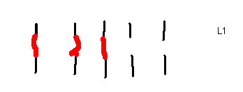

Nedward Skrevet 1. september 2006 Skrevet 1. september 2006 På Duron prosessorene kunne man bruke det berømte "blyanttrikset" på. Det man skal gjøre er å kortslutte (tegne en strek) i mellom "punktene"(også kalt broer) som er merket L1. De sorte strekene er broene, mens de røde representerer blyantstreker. Du skal altså kortslutte alle broene som er merket L1. Her er forsåvidt en guide om hvordan du gjør det på Athlon XP prosessorer. http://www.hardware.no/guider/overklokking...athlon_xp/15335
