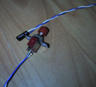

Hvordan fester jeg den til hovedkortet da? Den må vel festes slik at den ikke kommer i kontakt med inner på HK som den ikke skal i kontakt med? Og jeg vet det er ganske mange pinner til LEDs o.l. ved pinnene til på-knapp.
en slik bryter kan feks. se slik ut:
og det er vel ikke værre enn og feste de to kablene fra bryteren til de to pinnene på hovedkortet :) åssen du fester de velger du sjøl
