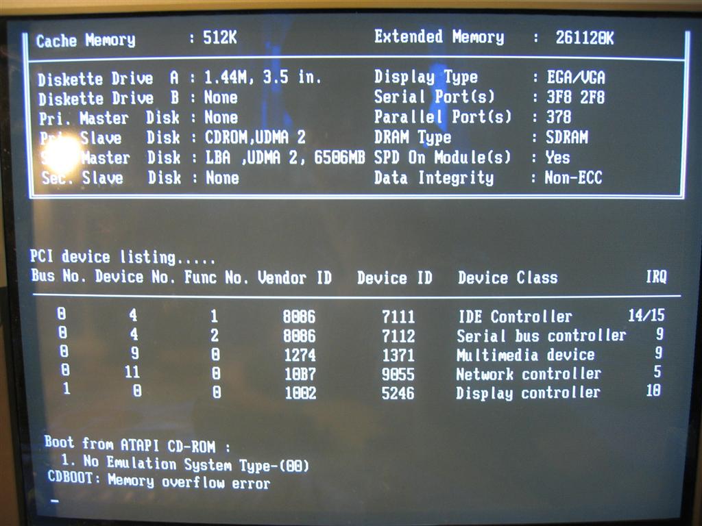

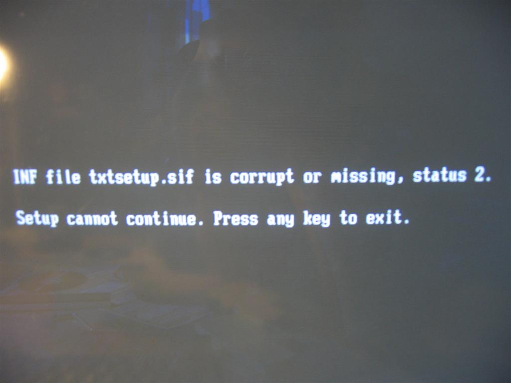

Goscinny Skrevet 29. august 2006 Skrevet 29. august 2006 (endret) Hei! Beklager emnetittelen, men om noen har bedre forslag så kom gjerne med dem! Historien: JEg lagde mitt eget kabinett ut av en kommode og monterte hw-en. Jeg tenkte ikke over å bruke de samme ide-kablene hvor de hadde stått før, da jeg tenkte det var unødvendig. Jeg startet opp datamaskinen, men den kommer ikke langt. Jeg finner kun en HDD og får ulike feilmeldinger. Etter å ha dradd inn og ut ledningene, finner XP ingen HDD-er. Så, etter forslag fra en bruker her på forumet, koblet jeg HDD-ene til en fungerende datamaskin etter tur med samme resultat. Først feilmeldingen 'Disk boot failure, insert system disk and press enter'. Jeg setter i XP-CD-en, og venter. Skjermen blir helt svart og ingenting skjer. Jeg lot den stå i minst en halv time før jeg koblet den fra. Restartet maskinen uten de andre HDD-ene, og alt var som før. HDD-ene: Seagate Medialist 6531 Om det skulle være interessant, står det også Ultra Ata på den. Størrelsen er på cirka 6,5 gb Selv om diskene er gamle, virket de for en uke siden, så skjønner ikke helt hva som er galt ... Håper noen kan veilede meg gjennom dene kinkige situasjonen Bare spør om det er noe mer dere lurer på. Goscinny Endret 30. august 2006 av Goscinny
